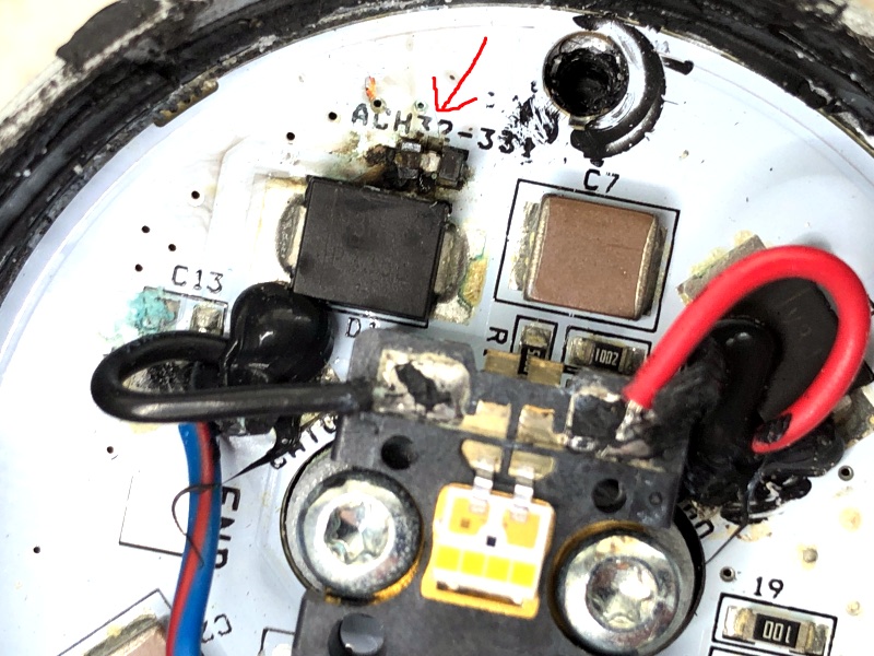

Dobrý deň priatelia, kamarátovi odišlo na motorke prídavné svetlo a požiadal ma či by to nešlo opraviť, po otvorení sme tam našli zhorenú neznámu SMD súčiastku a neviem čo to je. Má to označenie ACH32-331. Štandartné súčiastky sú na DPS označené normálne R,C,D... okrem tejto jedinej. Preto sa chcem spýtať či niekto nevie o čo sa jedná. Ďakujem za prečítanie aj prípadnú odpoveď.[/img]

mohl by to být emi filtr
https://product.tdk.com/ja/search/emc/e ... C-331-T001
Chtělo by to sundat zbytek a očistit desku

Vďaka za tip, tak som ho vybral a premostil, svetlo funguje aj bez filtra.
