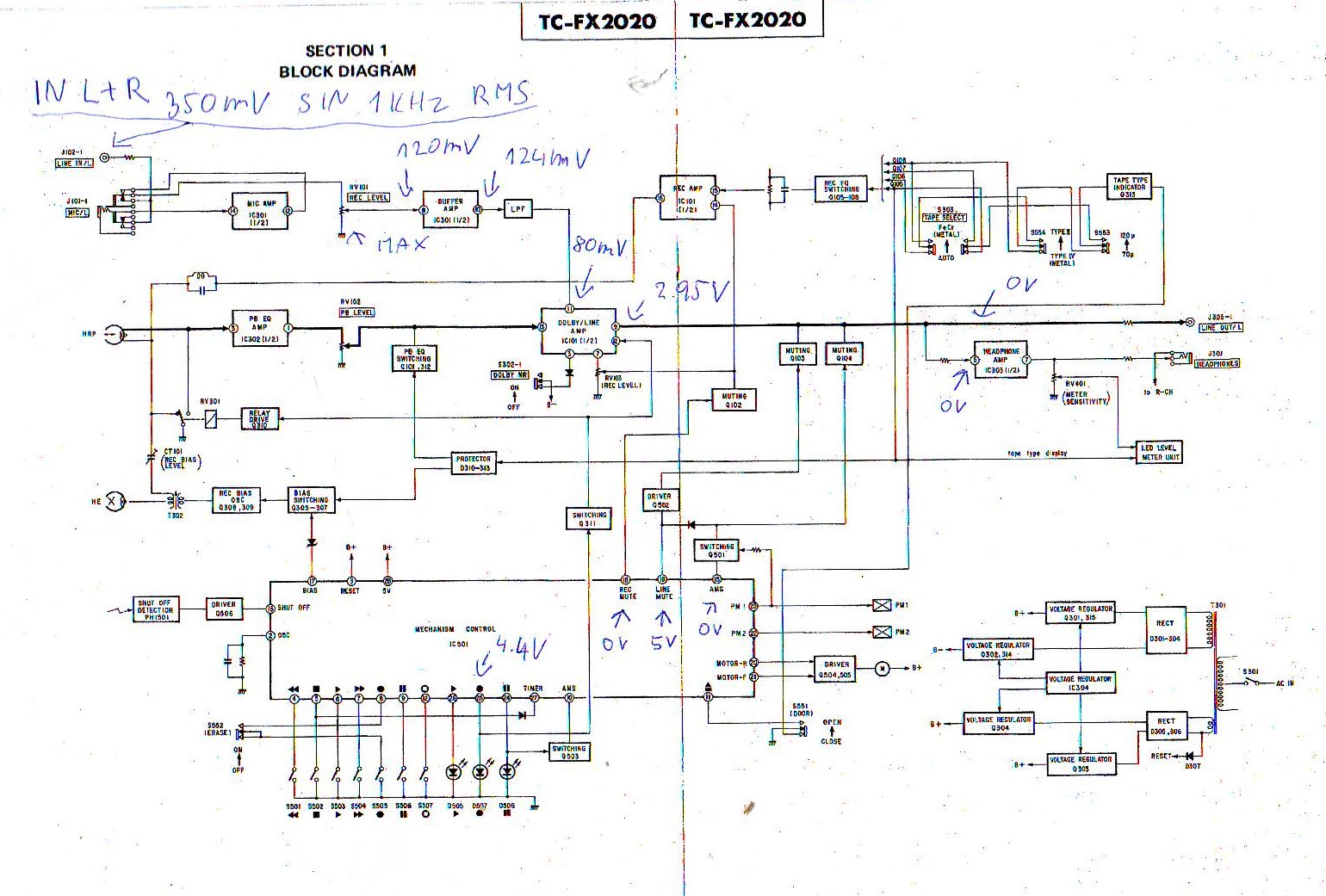

mám tu deck se závadou, že nepřehrává a asi také nenahrává. Led vu metry nic neukazují. Na desce jsem kontroloval zda tam nejsou studeňáky a také jsem proměřil polovodiče. V příloze přikládám co jsem naměřil v režimu záznam s přivedením sinus signálu 350mV na vstup. Co jsem naměřil jsem kontroloval scopem.

Z toho schématu nejde poznat, která hodnota pro různé obvody mute a přepínač záznam/reprodukce je aktivní. Odhadl bych, že "line mute" je aktivní. Otázka je, jestli to tak má být. Jestli je deck přepnutý na záznam a na line out má být příposlech, tak asi ne. V jakém je to režimu? Pro fci záznamu je rozhodující výstup 7 IC 101 (dolby/line amp).

Přikládám další měření.

když jsem odpájel Q104/204 v obvodu muting tak přehrávání i záznam je funkční.
Jen při přehrávání, pokud je úroveň v rozmezí -4dB až +3dB je zvuk mírně zkreslený.

Zkreslení bylo způsobený zkratem na desce, když jsem pájel. Nyní je to v pořádku. Absence muting nijak nevadí. Trochu to lupne, když třeba během přehrávání zařadím pauzu. Asi to taknechám.
