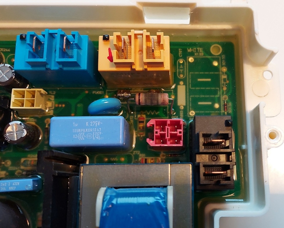

U této pračky je vadný rezistor ( přičmoudlina nad červeným konektorem, nekonečný odpor ) na desce elektroniky. Nezná, prosím, někdo jeho hodnotu ? Případně odkaz na schéma ? Díky.
Možná je to 1 k, podle barevného značení: jeden hnědý a tři černé. Ale je to čmoudlé, barvy se mohly změnit...

To je něčím zalité? Sám od sebe ten rezistor jistě neshořel, to se bude báječně opravovat.

Jo, je to zalité ve hmotě podobné silikonu. Je tam vadný zdrojový IO LNKxxx, je umístěný na druhé straně DPS. Je potřeba tam v plastu vyřezat okénko a vyškrábat tu hmotu. Odpor má hodnotu 30 - 100Ω.

workhard: Bohužel asi máš pravdu. Zalité to je cca do poloviny výšky součástek průhledným čímsi... :evil:
Jako v Indiana Jonesovi: velké X nikdy neoznačuje správné místo... :) Třeba to bude jen ten rezistor...

Odpor sa bezdovodne takto nespali.

Jestli umíš slzotvorné písmo.. 200-220 Ohm

Jestli je ta hmota stejná jako u Samšuntu tak jde celkem dobře dolů.

Písmo i řeč slzotvorné, je to i trochu jiná deska, ale zkusím tam vrazit 220 ohmů a ať to vyzkouší, je to pro známého...

200Ω je zbytečně moc a bude topit, jak jsem psal, dej tam 47-68Ω, u některých modulů bývá jen 10Ω a u jiných zas 100Ω. Ale je to zbytečné, pokud nevyměníš toho šluslýho švába.

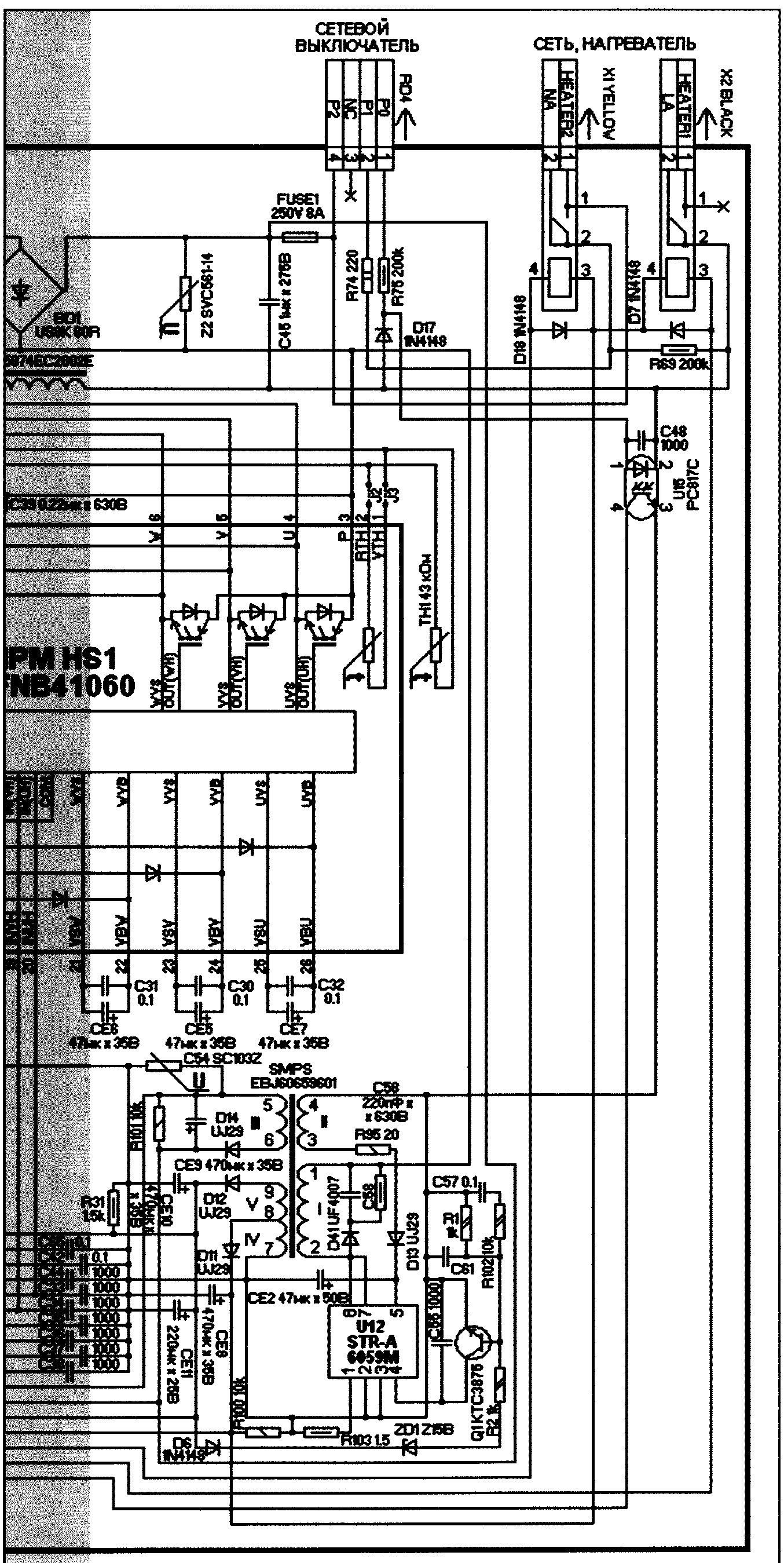

JiriTom píše:Písmo i řeč slzotvorné, je to i trochu jiná deska, ale zkusím tam vrazit 220 ohmů
Tu je schéma z tej dosky:

Moc díky. Jak se dívám, jediný rezistor s větší watáží je R74 220 ohmů. Na mé popisované desce má označení R72, ale funkce bude stejná. Zkusím štěstí. Pokud bude platit to, co psal jezevec, nechám to být, řezat plast a dlabat hmotu z pozdějších bezpečnostních důvodů nebudu. Díky všem, dám vědět jak to dopadlo...

Ako poznamenal Jezevec. Výmena toho LNK... je nevyhnutná. Ak sa nevymení, tak ten odpor zhorí, pretože odpor je tu použitý aj ako poistka, aby pri problémoch v sieťovej časti, nezhorel aj ten zbytok, poprípade celé zariadenie. Tie LNK ... odchádzajú väčšinou do skratu.

tam je kde co i když vzhledově podobné tak co deska to originál co se týká zdrojů a měničových IO zalít to zalévacím silikonem je v pohodě, on jim tam plní spíš funkci lepidla, protože na těch deskách bývá mraky studeňáků hlavně u smdéček .

patrikvarga píše:Tu je schéma z tej dosky:
To je úplně jiná deska, v této není ve zdroji STR-ko.
Po opravě není potřeba to ničím zalévat, není důvod. Drtivá většina praček, myček apod. to nemá ničím zalito.
Ta teorie o ochraně před stuďáky je úplně zcestná.
