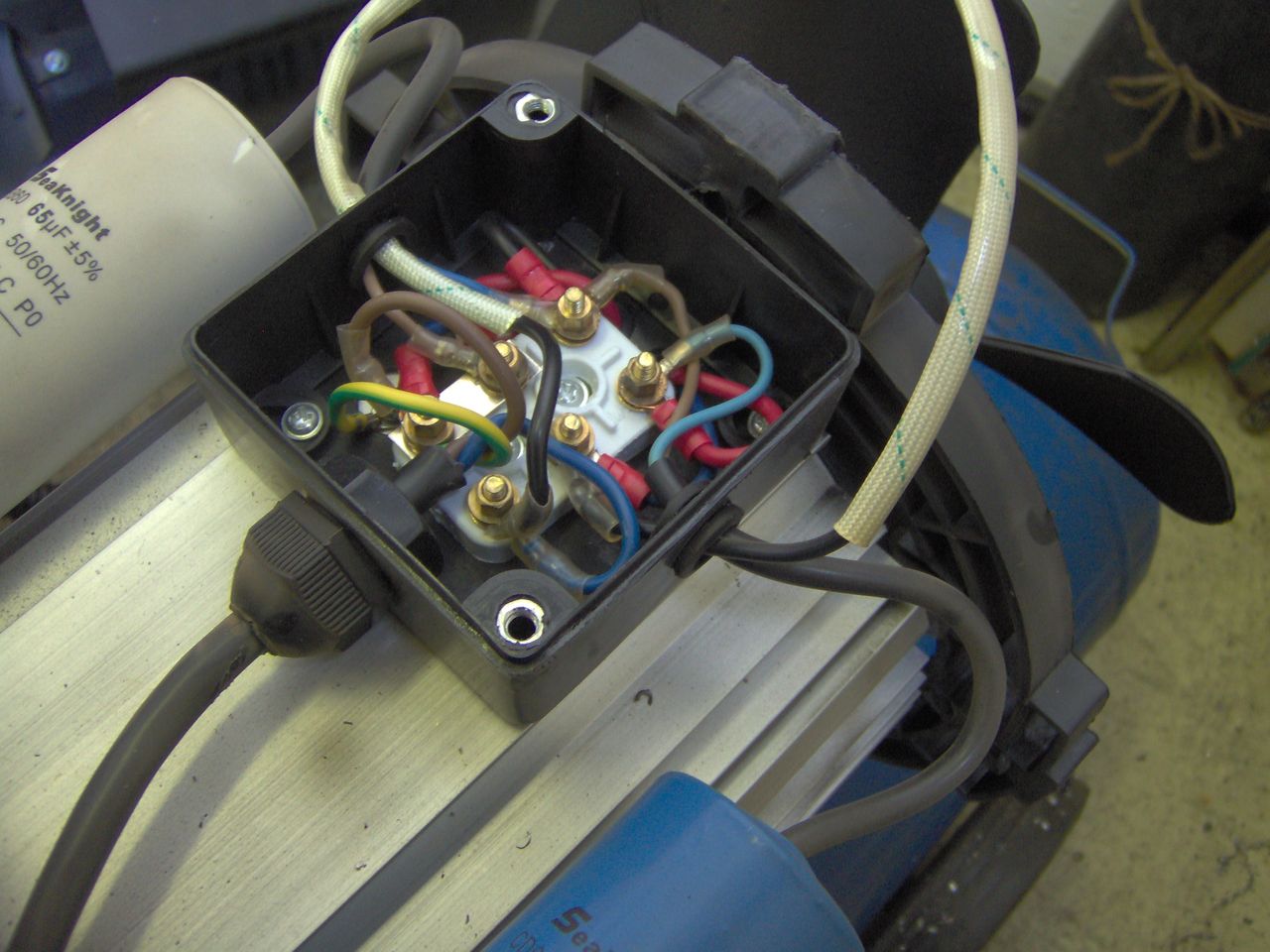

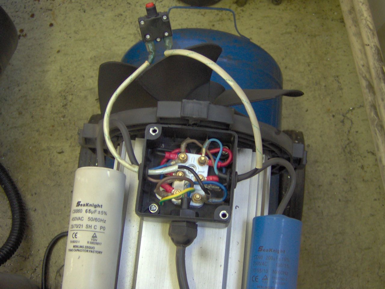

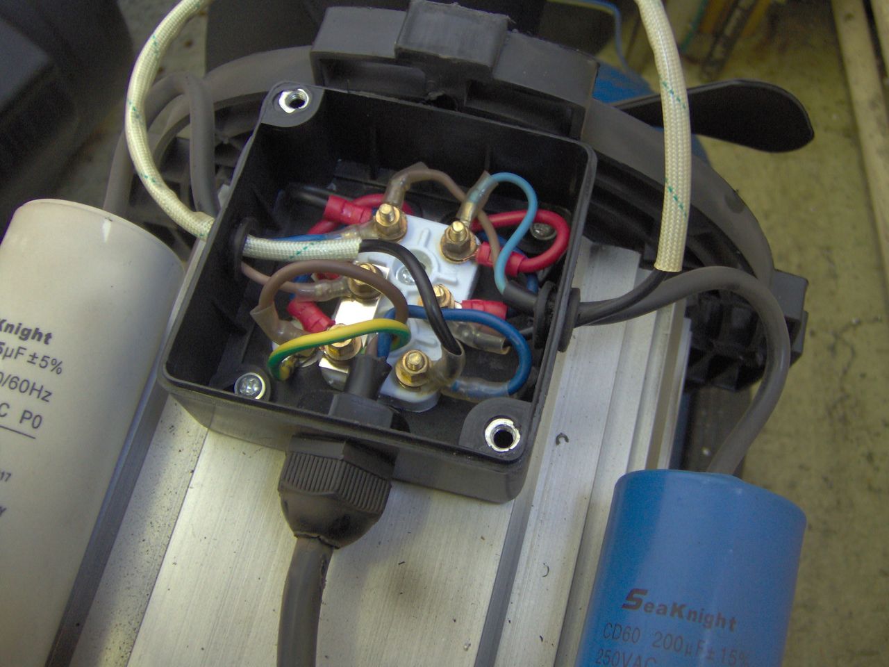

Mám ten kompresor v práci na dílně. Dneska byl konečně chvilku čas, tak jsem ho kuchla a nafotila. Snad to pomůže.
jogi24
Příspěvky: 515
Registrován: 12 bře 2009, 00:00
#5 Příspěvek od jogi24 »
Dakujem pekne "Lesna Vila" :wink:
To som potreboval.
Uz tam nemam tu tepelnu poistku,ale v podstate podla kontroly vinutia v motore som to zapojil presne tak ako si mi poslala. Ale uz mam istotu ze je to dobre,a motor netrpi.
Este raz DAKUJEM Lesana87
