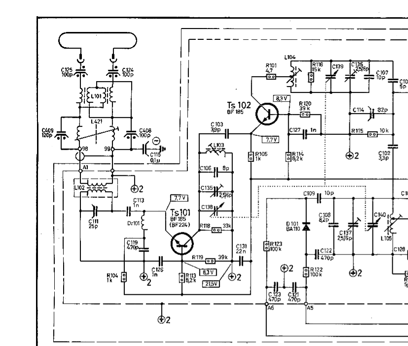

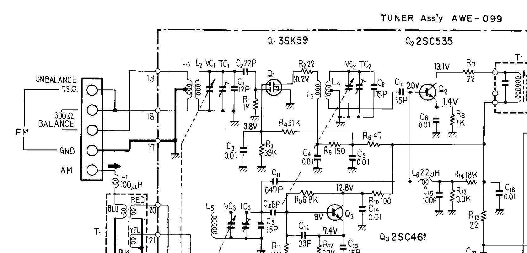

#1 Příspěvek od rishard123 »
Zdravím, prosím o radu zdali je možné vytvořit stejnou odbočku u starších přístrojů s pouze 300 ohmovým anténním vstupem jako je třeba u přístroje Pionner SX-780, který má odbočku na 75ohmů ze symetrického 300 ohmového výstupu nebo je vždy nutné doplnit symetrizačním členem, děkuji
Příspěvky: 8276
#2 Příspěvek od xsc »
Na tom schématu je to zjevně zakresleno špatně. Pokud je na vstupu symetrizační člen s vyvedeným, obvykle uzemněným středem, tak 300Ω je mezi jeho kraji a 75Ω mezi libovolným z krajních vývodů a středem, s tím, že kostru koaxu dáš na ten uzemněný střed.
Příspěvky: 21232
#3 Příspěvek od Hill »
Jo, je to blbě popsané, už jsem to vyměnil za schéma se správným popisem.

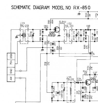

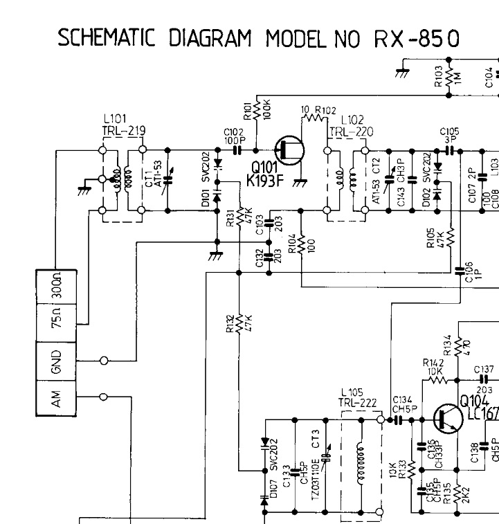

#4 Příspěvek od rishard123 »
Stejné zapojení jsem našel u řady výrobců, viz. Rotel. I na zahraničních fórech zmiňují tuto možnost zapojení, nevím tedy jestli má nějaký větší význam použít ten sym. člen......
Příspěvky: 20508
#5 Příspěvek od Celeron »
Koax 75 Ω zapojíš u toho Rotela mezi GND (oplet) a 75Ω (střed) a symetrickou dvojlinku mezi 300Ω a 75Ω. Pokud budeš mít svod koaxem, tak dáš symetrák jen přímo na dipól antény.

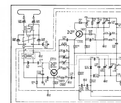

Úpravu bych chtěl provést na anténním symetrickém vstupu přístroje Metz Hifi 465, výměnou za koaxiální konektor, dle výše postnutých schémat

Příspěvky: 21232
#7 Příspěvek od Hill »
Jenže ten Metz, jak vidím, symetrák na vstupu má (L101).
Odpoj ho i s odlaďovačem od svorek 98 a 99.
Koax připoj přímo na svorky 98 (jádro) a 99 (plášť)

#9 Příspěvek od rishard123 »
Cívka 102 je napajená 21.5V ze zdroje ozn.2 ve schématu, takže žádný z konců nesmí přijít na kostru přístroje, při pripojeni svorek přímo na anténu, bez koaxiálního konektoru,který je spojen s kostrou přístroje tuner funguje. Původní konektor byl předchozím majitelem poškozen, proto tato úprava...
Příspěvky: 21232
#10 Příspěvek od Hill »
Ano, ale na těch +21,5 V je připojený i stínicí kryt tuneru.
U Metzů (a nejen u nich, najde se to i v přijímačích Blaupunkt, Saba, Loewe i Graetz) to svého času s tím plusem nebo mínusem na kostře bývalo na nácvik pozornosti.
Ale, jestli chceš předem zabránit nějakým starostem (aneb, než nemoci těžko léčit, lépe je jim předejít, tak ty stromy vykáceli, třešně nebudou dál hnít...), připoj koaxiální vstup, jako ve starých televizích, které měly kostru galvanicky spojenou se sítí, kapacity můžeš dát i trojnásobné:
Obrázek
Když použiješ kondíky aspoň na 63 V, už bude úplně jedno, kde, nač a jak je uzemněný plášť koaxiálu.

VASEK_W
Příspěvky: 1026
Bydliště: Pelhřimov
#12 Příspěvek od VASEK_W »
Nějak mi není jasné, k čemu tam na primární vinutí cívky L102 je připojené to napětí.
Já bych to ale celkově řešil trochu jinak, než dávat kondenzátory do svodu od antény.
Prostě bych odstranil to napájecí napětí přivedené na pravý vývod cívky, například přeškrábnutím tišťáku (nevím jak je to tam ve skutečnosti udělané). Je třeba to vyřešit dle skutečného provedení kolem toho trafa.
Vašek
Příspěvky: 21232
#13 Příspěvek od Hill »
To by chtělo celé schéma. Ale to napájecí napětí je připojené i na stínicí kryt vstupní jednotky, takže je zjevně pokládané za kostru. V původním zapojení ho oddělují od anténních zdířek C124 a C125 až před tím symetrizačním členem.
Takže to oddělení koaxiálního vstupu pomocí kondenzátorů vlastně obstará totéž.
rishard123
Příspěvky: 135
Registrován: 03 lis 2009, 00:00
#14 Příspěvek od rishard123 »
Příspěvky: 21232
#15 Příspěvek od Hill »
Jasně, to napětí +21 V je použité v celém FM tuneru jako zem, celý tuner až po detektor "na něm sedí" i se stínicími kryty. Poslední mf stupeň Ts404 s poměrovým detektorem se aktivuje spojením emitorového řetězce R405 a tlumivek Dr402 a Dr407 na záporný pól zdroje přes kontakty 11 a 12 přepínače "g" (UKW).
Ten záporný pól zdroje tvoří zem až pro stereodekodér a celou nf část včetně nf vstupů a výstupů.
Aby nedošlo k propojení napájecího napětí "venkem" mezi konektory připojených zdrojů signálu třeba přes síť na zemnění antény, jsou na anténním vstupu ty oddělovací kondenzátory.
Smysl tohoto uspořádání nám už asi nikdo nevysvětlí, tipuji na pozůstatek z dob, kdy se vf díly osazovaly ještě pnp tranzistory.
