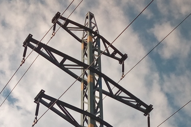

K čemu slouží (budou sloužit) dodatečně namontované nástavce na stožárech vedení 35kV. Na fotce je to ta kónická konstukce v barvě pozinku. To vedení je cca 3roky staré (kompletně nové sloupy + vodiče) a teď v týdnu tam ty nástavce domontovávali asi na všech sloupech, s pomocí vrtulníku, na cca 10km dlouhé trase vedení.

Hromosvod - jímač atmosférickýho přepětí. Tvoří ho lano natvrdo uzemněný do stožárů.

na starých sloupech které tam byly předtím to zemnící lano bylo. Divím se že to tam teda neudělali při rekonstrukci rovnou a dodělávají to až teď

asi nebyl matroš
pokud se nemýlím, tak uvnitř toho zemnicího lana obvykle je provaz optickejch vláken, není to jenom pitomý pozinkovaný lano támdle ze šrotu

takže se to využívá i pro nějaký datový přenos, když tam jsou optická vlákna?

Netradiční využití toho vrchního jímače-hromosvodu je popsáno zde.

sr71 píše:takže se to využívá i pro nějaký datový přenos, když tam jsou optická vlákna?
Jo, jsou tím propojený rozvodny a další součásti, předpokládám, pro dálkový měření, řízení atd., a taky samozřejmě na příslušný části sítě signály HDO (ty do samotnýho silovýho vedení generujou prvky až docela ke konci vedení, pže se spínací časy různě liší pro různý malý územní celky).
Jelikož tam mají obrovskou kapacitu, občas se s těma lopatama z ČEPSu dá domluvit i nákup páteřní konektivity, ISPci to občas používají.

Aby měli kde usednout ptáci a nedotkli se křídly vodičů VN? Koncem července se o tom hodně psalo. U nás na severní Moravě jsou na sloupech vedení VN namontována bidýlka ve tvaru T za stejným účelem.

Ano, kromě ochrany před statickou el. je v tom zapletená optika. Taky si můžete všimnout, že místech periodického napojování těchto lan je na stožáru kovový válec, kam jsou oba konce lan svedené. Tam je napojená optika.

EKKAR píše:Hromosvod - jímač atmosférickýho přepětí. Tvoří ho lano natvrdo uzemněný do stožárů.
Žádný lano tam ale nevidím. :(

totam očividně eště nestihli natáhnout žejo :idea:
