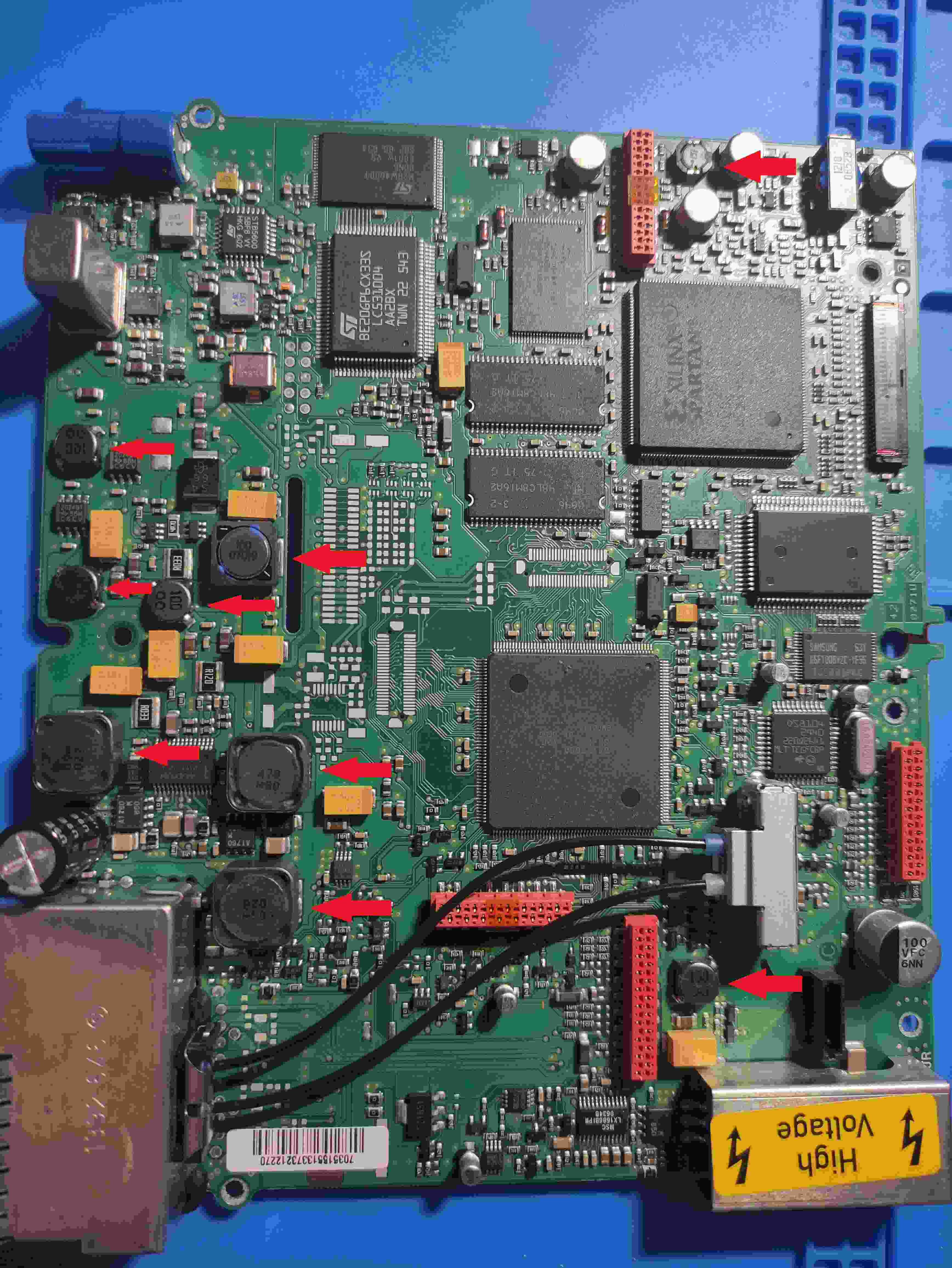

Mám tady nefunkční rádio, nevím si s tím rady, ale času mám dost Very Happy V servisu bývalému majiteli řekli, že je nějaká cívka ko. Počítám, že to co jsem označil jsou cívky. Teď otázka co bych na nich měl naměřit? Jde to měřit alespoň odhadem odporově? Nevím jak se měří cívka :oops:

#2 Příspěvek od ok1hga »
e300 píše:Mám tady nefunkční rádio, nevím si s tím rady, ale času mám dost
když máš času dost, tak zaregistruj, stahni a studuj . . .
https://www.mercedesclub.cz/manual_download.php?id=1438
e300 píše:servisu bývalému majiteli řekli, že je nějaká cívka ko.
proč mu ji teda nevyměnili oni, když přesně věděli co tomu je . . .
e300 píše:Počítám, že to co jsem označil jsou cívky.
asi ano, ale to v celém rádiu je jen tahle jedna deska ?

#3 Příspěvek od rnbw »
Co to radio robi alebo nerobi?
Cievky v menicoch su asi ta posledna vec, co by mohla byt vadna. Je to kus drotu na jadre.

#4 Příspěvek od e300 »
Nedělá nic, prostě nereaguje.
Nevyměnili mu ji proto, že versus cena rádia byla oprava pro něj neekonomická.
Jen tato deska, když nepočítám čelní LCD a tlačítka. Tam opravdu nic jiného není. Nevím, kde a čím začít

#5 Příspěvek od termit256 »
Je to cele nesmysl, civky jsou korunove zalezitosti stejne jako jejich vymena a jak uz tu nekdo psal, nekundi se.

#6 Příspěvek od Hill »
Máš vůbec jak ověřit, jestli se procesor snaží aspoň zeptat tlačítek na stav?

#7 Příspěvek od e300 »
termit256 píše:Je to cele nesmysl, civky jsou korunove zalezitosti stejne jako jejich vymena a jak uz tu nekdo psal, nekundi se.
To je zbytečné řešit, co kde nějaký servis dělal nebo řekl. Teď tady to rádio mám já.

#8 Příspěvek od rnbw »
Treba zmerat, ci su pritomne vsetky napajacie napatia. Bez schemy ale nevies, kolko ich je a ake maju byt. Preto sa to dobre robi prave na tych cievkach.

#9 Příspěvek od e300 »
Hill píše:Máš vůbec jak ověřit, jestli se procesor snaží aspoň zeptat tlačítek na stav?
To asi nemám, protože nevím jak
Chápu, že to jsou korunové položky, ale on to ten servis za 7kč za cívku a 50kč za práci dělat nebude. Takže jestli mu řekli třeba 1500 a starší rádio stojí 2500 tak do toho nešel. mě to bylo jen darováno na hraní.
rnbw píše:Treba zmerat, ci su pritomne vsetky napajacie napatia. Bez schemy ale nevies, kolko ich je a ake maju byt. Preto sa to dobre robi prave na tych cievkach.
Chápu, seženu tedy schéma a především musím postavit nějaký zdroj, jsem si doteď vystačil s nabíječkama k věcem co jsem dělal. Viděl jsem zdroje z klasických PC zdrojů, na tu mojí amatérskou práci asi dostačuje viď?

#10 Příspěvek od Ivan_01 »
Toto autorádio mimo auta bez emulátora ani nezapneš. Tie dva čierne káble na doske sú optika?

#11 Příspěvek od e300 »
Ivan_01 píše:Toto autorádio mimo auta bez emulátora ani nezapneš. Tie dva čierne káble na doske sú optika?
Ano, optika. No tak jestli ho nezapnu, aniž bych musel běhat k autu tak to asi odložim.

#12 Příspěvek od misocko »
docela odvaha pustit sa do radia ovladaneho procakom ak ani nevies ako sa meria cievka - tiez som bol mlady, s narastajucim vekom ma taketo chutovky prejdu hned v zaklade a viem povedat "sorry, toto fakt nie" :lol:
ale ja by som aspon nezacinal cievkami :D
Příspěvky: 37414
#13 Příspěvek od rnbw »
Najlepsie je to dat urobit niekomu, kto uz nejake autoradio opravoval (a opravil).

#14 Příspěvek od e300 »
rnbw píše:Najlepsie je to dat urobit niekomu, kto uz nejake autoradio opravoval (a opravil).
Mě je jedno jestli se opraví nebo ne, chtěl jsem jen s něčím zase začít, ale zřejmě velké sousto 😂
