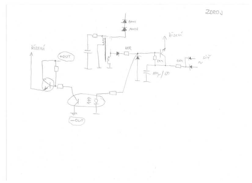

Už jsem to rozchodil. Je tam obvod, který bere napětí jednak z usměrnění sítě přes velký odpor a k tomu napětí jednocestně usměrněné napětí z jednoho vinutí trafa a to řídí přes optron něco na DC výstupní straně. Což niky neviděl a nevím proč. Druhý optron normálně reguluje napětí.

Zapojeno takto. Prosím o znalce spínaných zdrojů, proč. (je to made in germany)

Žádný spínaný guru neví?
No hlavně že běží, 15A trvale. Ale musel jsem přidat ventilátor, fašouni to podcenili.

Ne, tohle jsem kontroloval třikrát. A zas tak složitý to není. Závada byla v tom optočlenu a tranzistoru na DC straně. Proto nejspíš odešli ty diody, napětí šlo asi nahoru. Ale proč to reguluje na DC stranu a co to řídí...
