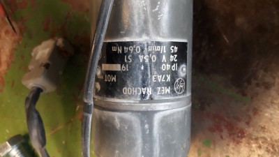

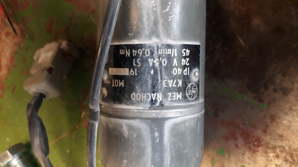

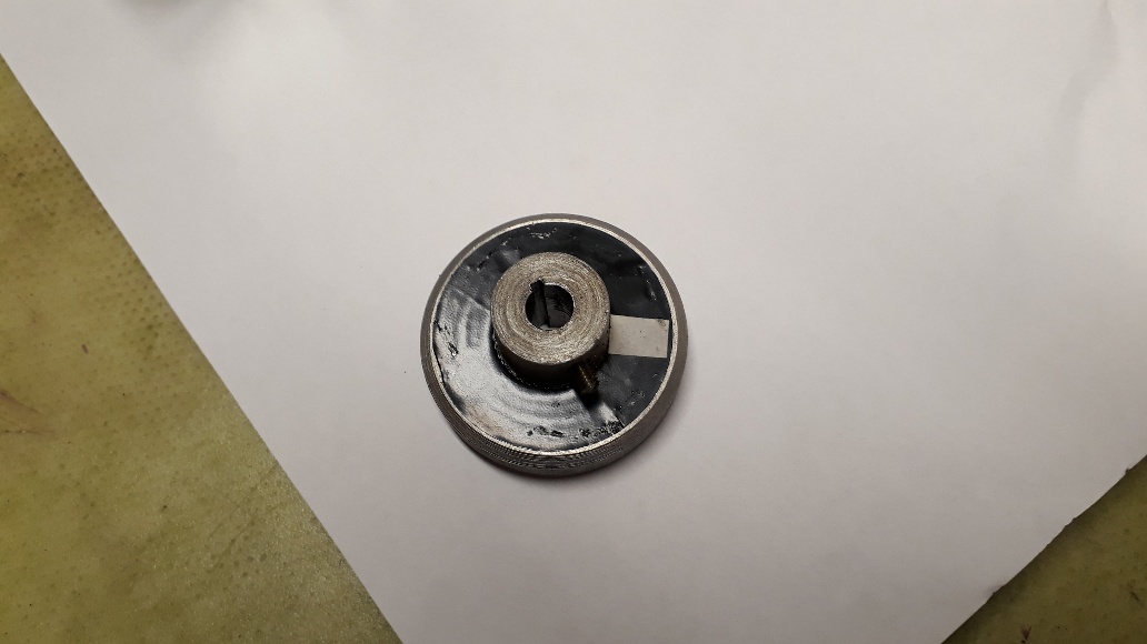

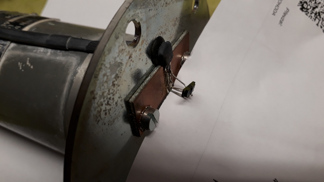

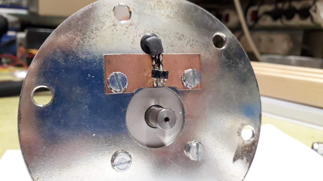

je to použité na snímání otáček hřídele převodovky z elektromotoru MEZ Náchod K7A3 24V. Došlo k utržení nožky povoleným červíkem spojky. Potřeboval bych znát typ nebo jakou náhradu použít. Díky
Zaky
Příspěvky: 7050
#2 Příspěvek od Zaky »
Hledej "reflective optical sensor", je to kombinace IR led diody a fototranzistoru. Budeš potřebovat identifikovat vývody a následně můžeš provést náhradu celkem čímkoli dostupným, co se mechanicky vejde.
