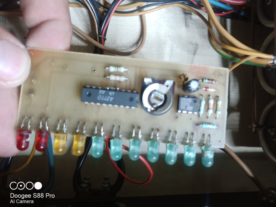

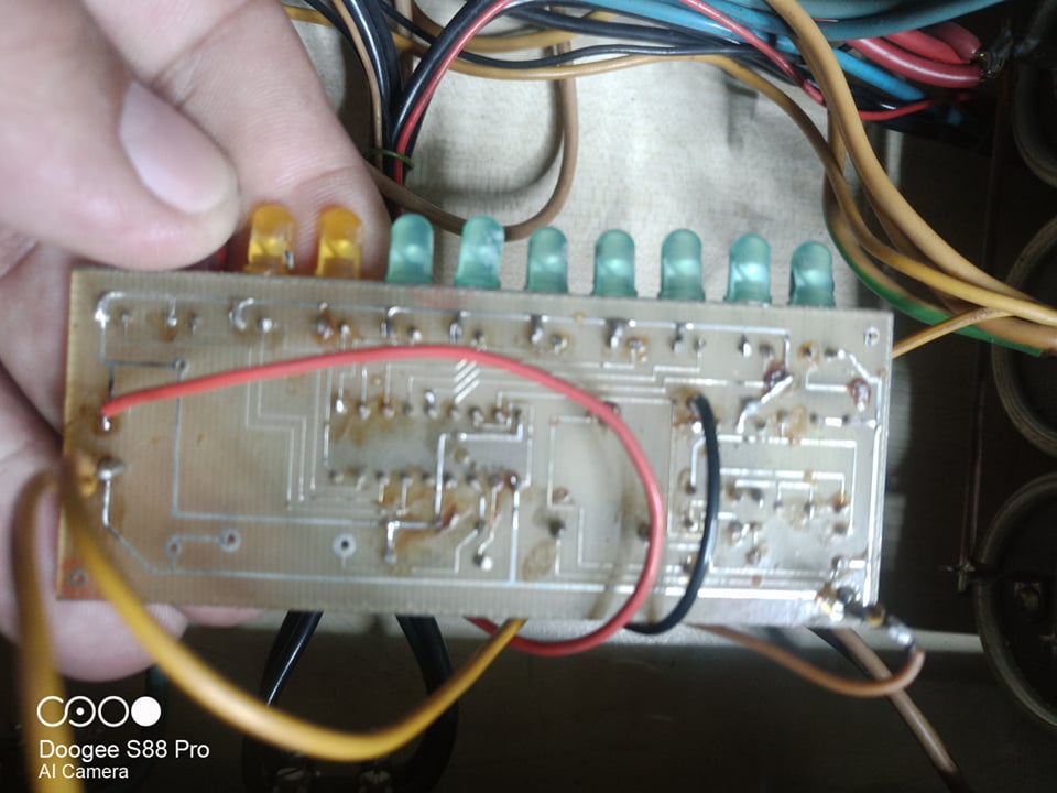

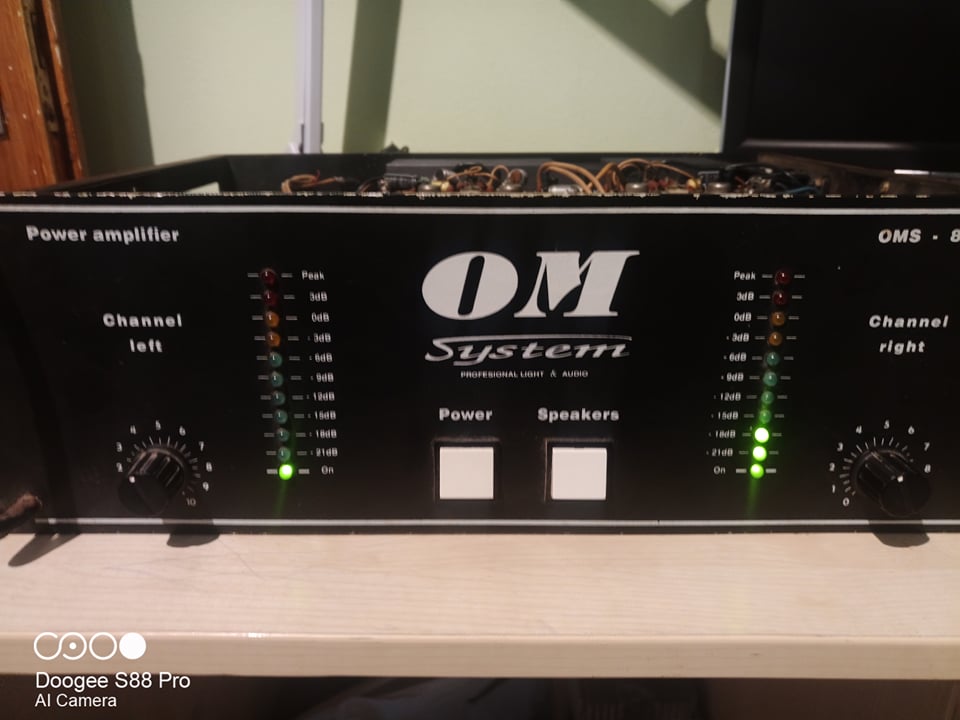

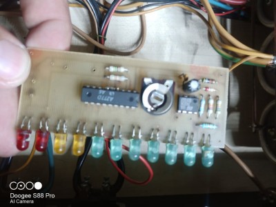

Zdravím a pozdravuji, nebudu zakládat nové téma a tak si přihřeji polívčičku tady.
Dostal se mě do rukou mrtvý koncový zesilovač OM System, typ OMS-800.
To že na začátku byl mrtvý a pálil na primáru 4 A pojistku jsem vyřešil (v grecu byl místo diody hřebík O:-) )
Ale teď s čím potřebuji poradit.
Jsou tam dva indikátory vybuzení s A270D s operákem (LM)741C, no a u jednoho stále po zapnutí svítí 3 diody. Tak se chci zeptat jestli je ta A270D v háji a jestli se to dá nějak zjistit ??? A pak druhý dotaz, jak je správně nastavit protože ukazovat vybuzení začínají až skoro při úplném vytočení potenciometru na max.
A poslední dotaz, neměl by jste někdo schéma k tomu zesilovači ???
Už 14 dnů pátrám všude možně, ale nikde nic :(:( :(
Tak předem děkuji.
Jo a pokud by to vadilo tak to smažu ;) ;) ;)
pepik9
Příspěvky: 2433
#48 Příspěvek od pepik9 »
Napětí na vstupu A270D jsou u obou stejná ? Podle odporů u OZ spočítej, jaké má zesílení.
