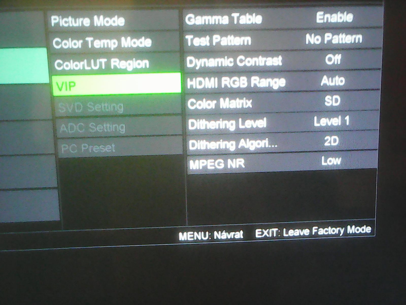

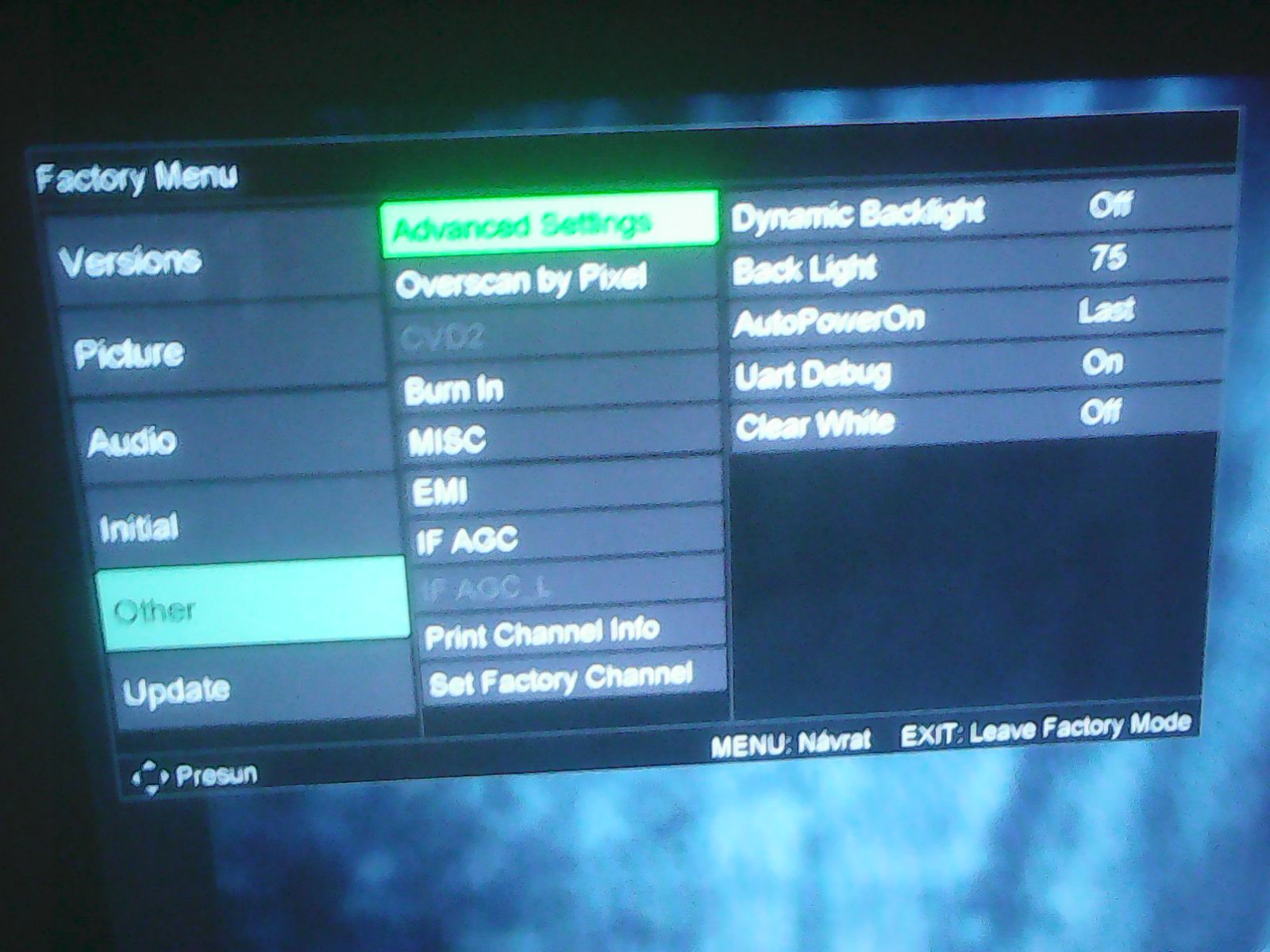

Chlapy teraz ma napadlo"Factory menu" tak ako je na obrazku.Je to servisne menu? V preklade by to bolo tovarenské menu. Dostal som sa tam cez menu------1,1,4,7.
Tak už som to poriešil! Nahodil som soft pre Sencor SLE 3210 M4/z Uložto/ v ktorom bol obraz spravne polohovaný avšak bol" farebný negativ". Toto sa však dalo odstraniť v servisnom menu:
Other------LVDS Setting------Type JEIDA
Pri tomto softe však nefunguje lokalna klavesnica.Mne to však nevadi.Ďakujem všetkym ,ktorý sa mi snažili pomôcť.
