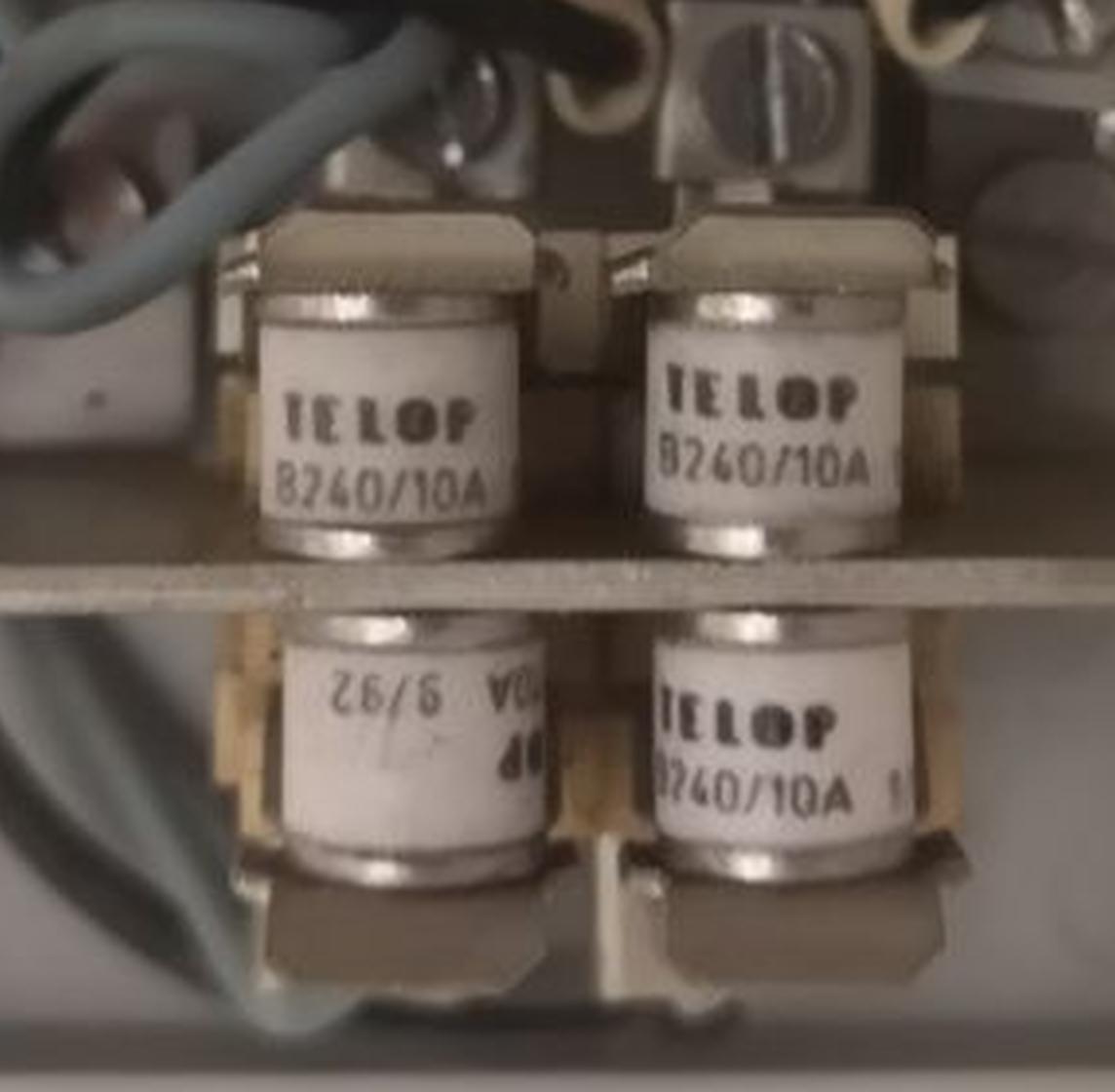

Hľadám nejaké informácie, katalógové údaje k súčiastke TELOP B240/10A.
Příspěvky: 12601
#2 Příspěvek od ok1hga »
co to má být ?
dej sem detailní fotku . . .
Příspěvky: 6674
#3 Příspěvek od samec »
Příspěvky: 12601
#4 Příspěvek od ok1hga »
aha, vůbec jsem si toho nevšiml . . .

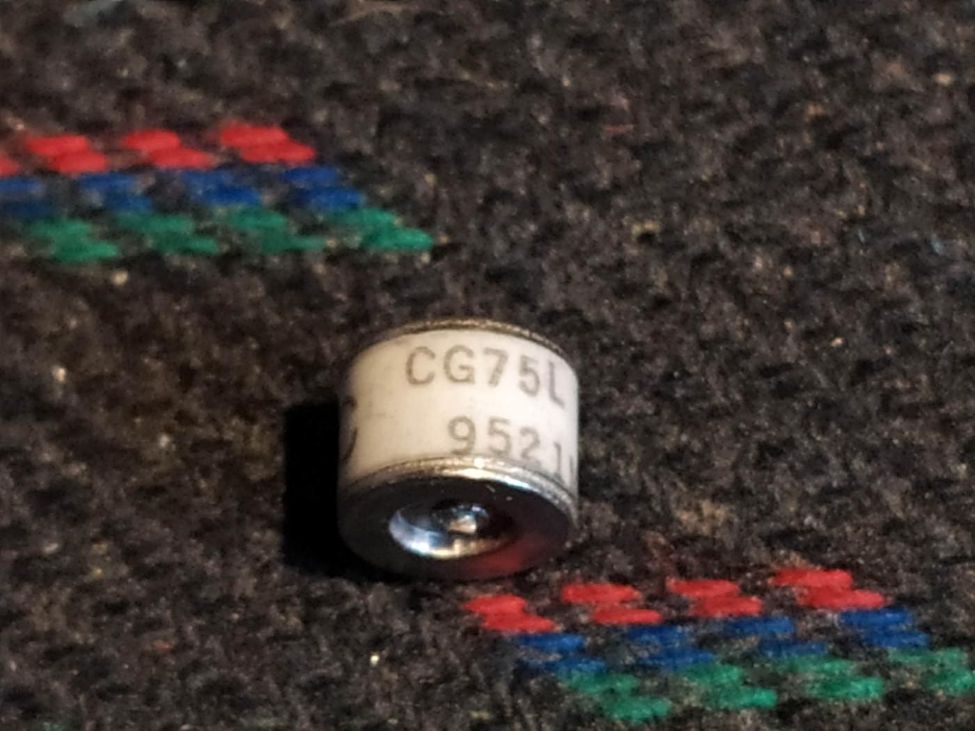

já mám v bleskojistce tohle . . .  zápalné napětí 75V
Příspěvky: 10029
#5 Příspěvek od termit256 »
Tohle je nejaka muzealni zalezitost, treba tady si neco vyber ze soudobe produkce.

Příspěvky: 324
Registrován: 02 srp 2010, 00:00
Bydliště: kousek od Brna
#7 Příspěvek od alxa »
Zápalné napětí bleskojistky zjistíš buď na Curve traceru, nebo primitivním měřičem závěrného napětí tranzistoru. (Zdroj vysokého napětí a zkratový proud omezený na cca 1mA odporem. K bleskojistce voltmetr s vysokým Ri). Zároveň si ověříš jestli je bleskojistka ještě funkční.

Prierazné napätie by som nejako pomeral, ale je to po 30 rokoch v prevádzke. Max. prúd zmerám ako? To je ako nahrádzať neznámy rezistor rozmerovo podobným. Asi by to nefungovalo.

#9 Příspěvek od alxa »
Max. proud nedestruktivně asi změřit nepůjde. K tomu by byla ještě potřeba rázová vlna s nějakým definovaným průběhem. Měření s měřičem průrazného napětí používám u měření varistorů ze zdrojů, a bleskojistek z trasových zesilovačů z kabelové televize jestli jsou funkční. Lze zjistit vadný nebo má ochranou funkci. Na Curve traceru lze zjistit ještě jestli nemá svod. Pokud je to plynová bleskojistka lze u některých vidět ve tmě výboj - (při zkouškách průrazného napětí i tím malým proudem).

samec píše: ...Max. prúd zmerám ako? ...
Tyhle veci maji zvladat proudy v radech tisicu amper po dobu par mikrosekund. Takovy zdroj kvuli tomu urcite stavit nebudes.
