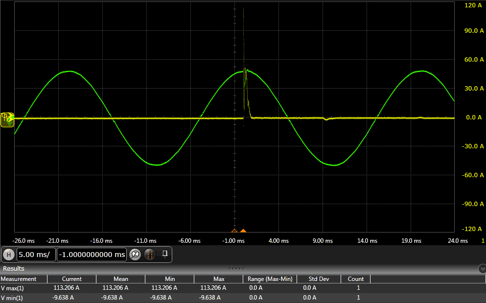

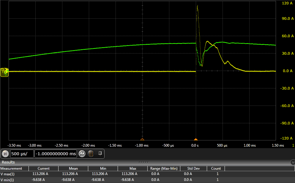

Tak jsem to oměřil - špička přesahuje 100A, pokud se sepnutí trefí do maxima napětí.
http://www.ebastlirna.cz/modules/Forums/files/spicka_max_127.png

http://www.ebastlirna.cz/modules/Forums/files/spicka_max2_869.png

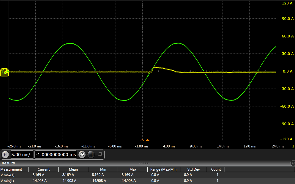

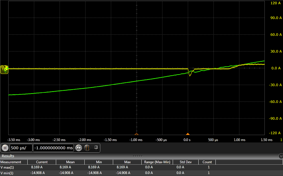

Sepnutí kolem nuly dopadne samozřejmě mnohem líp.
http://www.ebastlirna.cz/modules/Forums/files/zdroj_min_105.png

http://www.ebastlirna.cz/modules/Forums/files/spicka_min2_491.png

spicka maximum
spicka maximum
