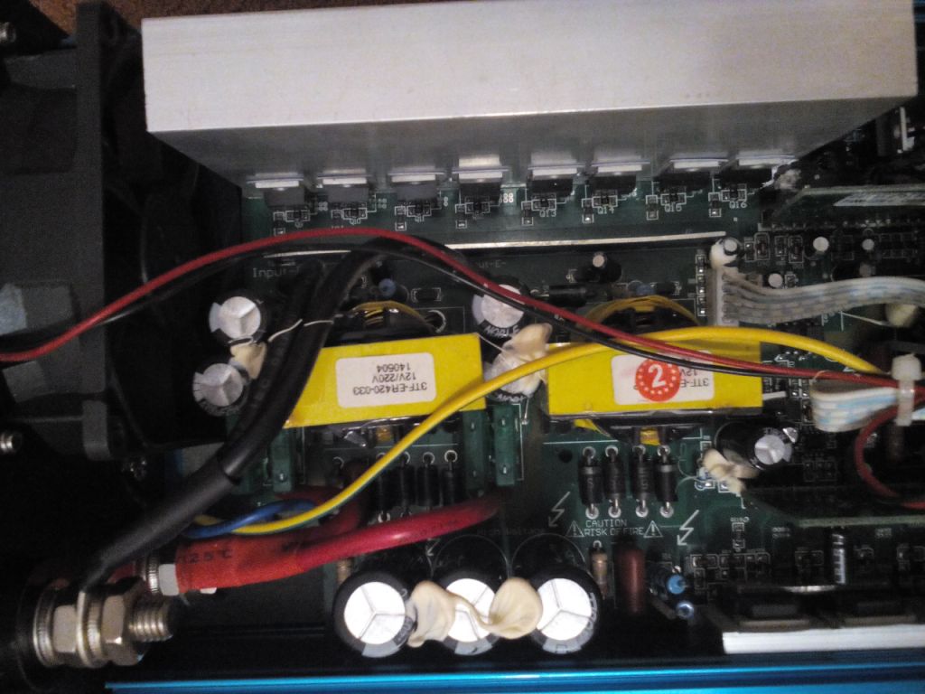

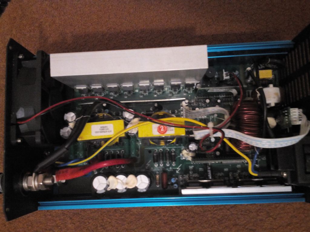

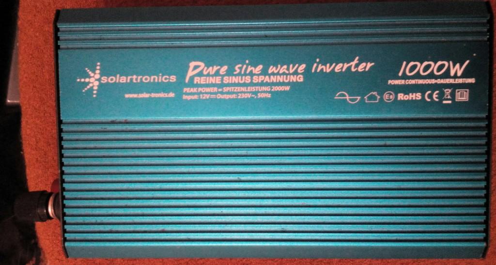

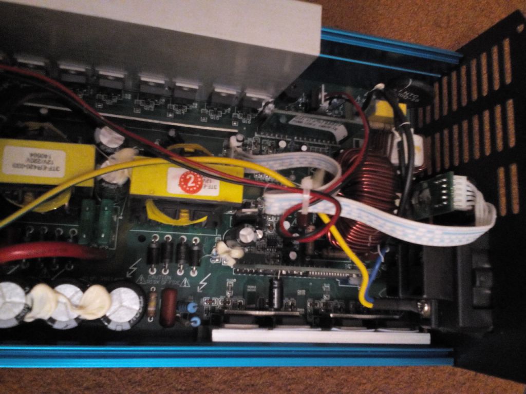

Chcem požiadať znalých alebo lepšie informovaných o pomoc pri oprave tohto invertora z 12V na 230V, čistý sínus. Neviem ani poriadne jeho označenie a snaha získať o ňom podrobnejšie údaje, v lepšom prípade jeho schému, hľadaním na internete, bola márna. Keď som invertor dostal, nechcel sa riatrvalo rozbehnúť, opakovane štartoval. Po jeho otvorení a pri napájaní z Pb aku 12V sa začal správať lepšie a opakované štartovanie prestalo, zostal bežať trvalo. Zvláštnosťou však bolo správanie jeho ventilátora, ktorý niekedy sa rozbehol na chvíľu po zapnutí invertora (čo bolo asi správne), niekedy však zostal točiť trvalo. To všetko bez záťaže na strane 230V. Počas obhliadky dps a jeho skúšobnom zapínaní sa ventilátor prestal úplne spúšťať. A túto chybu by som potreboval momentálne odstrániť. Ventilátor po pripojení priamo na aku sa roztočí, ďalší ventilátor pripojený paralelne k tomuto sa netočí tiež. Po nahriatí termistora v blízkosti chladiča s tranzistormi sa neroztočí, ale meranie teploty zrejme funguje, lebo sa rozsvieti led-ka Fault, ktorá zhasne až po vypnutí a opätovnom zapnutí celého invertora. Konverzia napätia beží, čo skúšam vláknovou žiarovkou 25W. Pre lepšiu identifikáciu invertora pripájam obrázky. Máte niekto nápad, čo sa s tým dá robiť?
