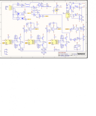

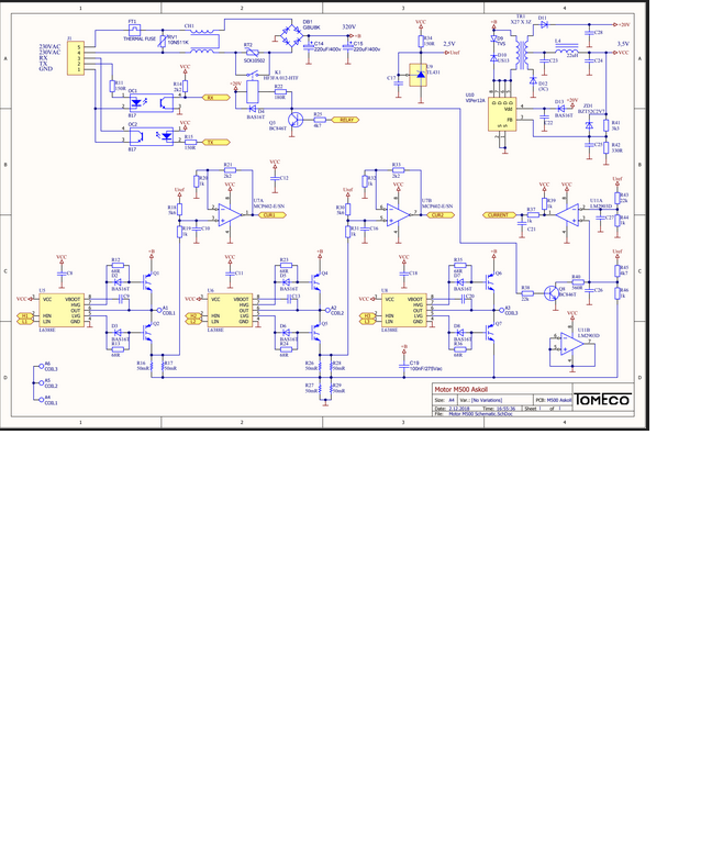

V pracke bol zaseknuty bubon. Po uvolneni vsak motor bubnom ani len necukne. Napajacie napetie na motor ide. V motore je na doske rele,ale ani len necukne. Kedze nemam priestory na to aby som mal pracku doma,vzal som si z pracky do dielne, len samotny motor.
Pracka zostala u majitelky.
Chcem sa preto spytat, ci je mozne motor "rozbehnut" len tak na stole po pripojeni napetia 230V, alebo potrebuje aj dalsi 3pinovy konektor na komunikaciu?
Dakujem za radu.
Jeho oprava sa riesila tu: http://www.ebastlirna.cz/modules.php?na ... 73#1140073
