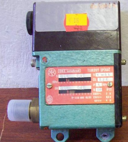

Nemáte někdo zkušenosti nebo nejde bože originální dokumentaci ke starým tlakovým spínačům vyráběným ZSE Praha pod typovým označením TSV-5E respektive TSV-6E?
Vypadá to viz obrázek, pro nastavování mají dva šrouby , respektive dvě pružiny, které ony šrouby natahují
Silnější s dolním ukazatelem označeným DM, na mém kusu vyraženým 0,65MPa
Slabší s horním ukazatelem označeným TI, na mém kusu vyraženým 0,25MPa
Předpokládám, že DM určuje tlak při jehož dosažení spinač rozepne a TI tlakovou diferenci tedy při jakém poklesu od vypínacího tlaku sepne.
Nicméně já bych potřeboval vědět jaký je nastavovací rozsah, pokud DM má maximum tj. nejvíce napnutá prižina ukazatel zcela vpravo je 6,5 baru , jaký bude vypínací tlak uprostřed stupnice a jaké minimum se dá nastavit zcela vlevo?
Proč se ptám, potřeboval bych zvětšit vypínací tlak na 8 až 9 barů, teoreticky by neměl být problém, stačí zkrátit pružinu a tím paden zvýšit sílu nutnou pro přetlačení pružiny, ale vzhledme k tomu, že neznám rozsahy nedokáži odhadnout o kolik pružinu zkrátit.

Vždy sa to nastavovalo skusmo podla kontrolného manometra.

Podobné tlakové spínače doteraz vyrába ZPA Nová Paka, možno k týmto niečo nájdeš na webe. Inak súhlas s tým, že hodnota sa nastavuje podľa manometra.

To ano, mě je jasné, že na to nejsou žádné přesné tabulky i jak se to nastvovalo. Nicméně výrobce musel udávat minimálně dolní tlak který lze nastavit. Jde mi o to zda u mého kusu s maximem 6,5 je uprostřed 6 nebo 5 nebo co. Přijde mi, že dolní 1/4 rozsahu je tam spíš pro formu, protože pružina v této oblasti již v podstatě neklade odpor.
V nejhorším to připojím za redukční ventil a otestuji, nicméně to budu muset bastlit přechodku.
