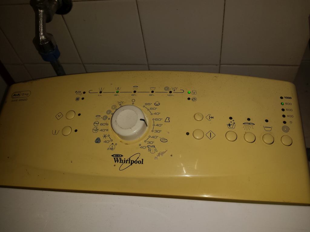

u pračky Wirlpool AWE 6519 je poškozený hlavní přepínač. Nejde mu aretace. Je to reálné ho rozdělat a opravit ? Nebo dát z jiné pračky ( panel má jiné popisky) Pračka je velice zachovalá tak by jí byla škoda.

Přepínač nemám jak přehodit tak jsem se rozhodl že prohodím celou desku elektroniky i s tím horním panelem. Po zapnutí a stištění tlačítka pro spuštění programu cvakne pojistka dvířek a po chvilce se rozbliká dioda zámeček. Znamená to že je ten zámek dveří jinak zapojený ?

Jiste. Prehod i kabelaz a zamek... Jestli je ta jednotka jina coz zvenku nepoznas tak k ni patri nejspis i jina kabelaz a zamek
