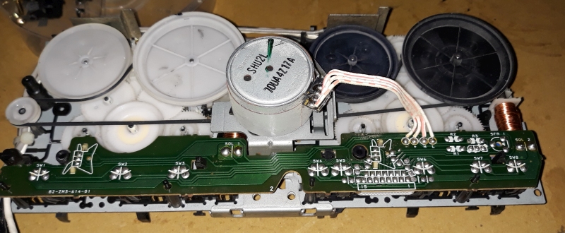

nevíte prosím je zapojit správně motorek? Potřebuji jen vyzkoušet mechaniku.
Na motorku je: - + H L

Nejspíš bude. Jednou se mi podařilo nesprávným zapojením poškodit regulaci motorku. Točil se, ale při složení mechaniky zpět a přehrání pásku to hodně kolísalo.

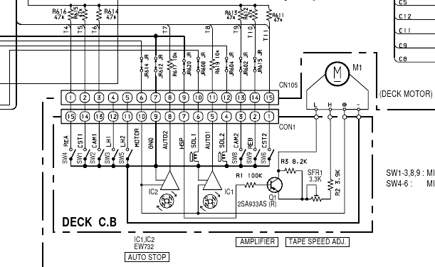

#4 Příspěvek od rnbw »
Zapojenie motora SHU2L v servisnom manuali Aiwa NSX-TR99.
