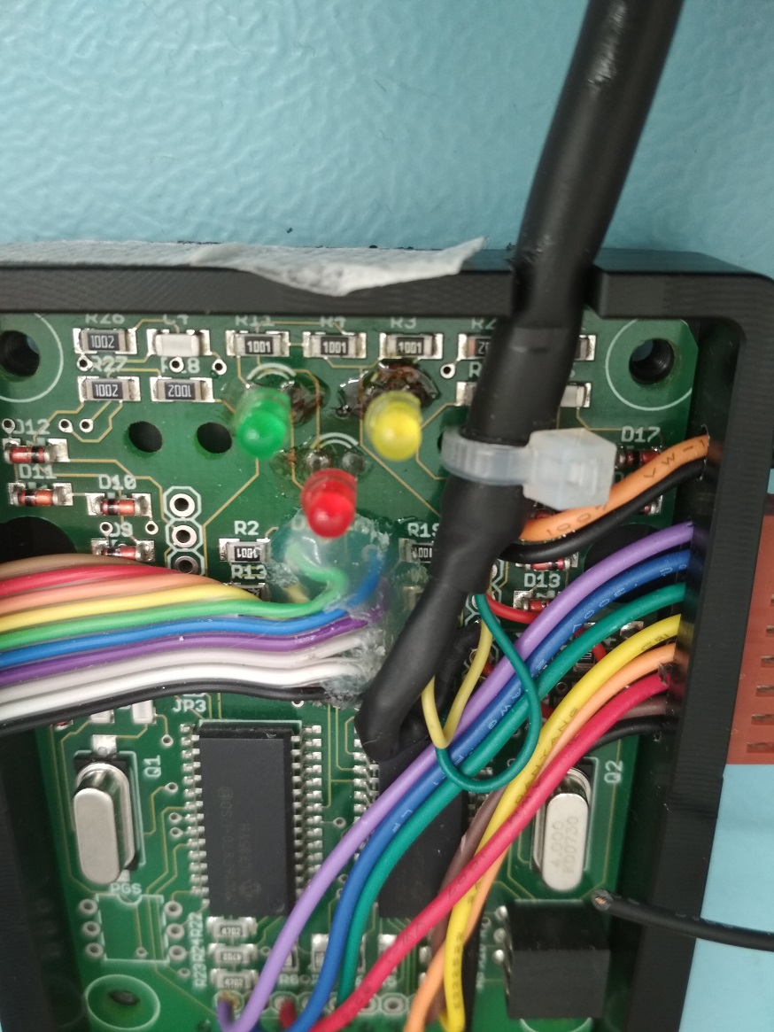

Zdravím a prosím o radu.
Na dps mám 3 ledky a z toho jednu (červenou) bych potřeboval vyvést mimo plošňák. Nejjednodušší by pro mě bylo ji vypájet a napájet ji na dvojlinku, ale raději bych ji nechal, tam kde je a k ní paralelně připájel druhou červedou led diodu na onu dvojlinku.
Jelikož elektronika není mým oborem, požádal jsem google o radu, který mě upozornil, že každá ledka v paralelním zapojení by měla mít nejlépe svůj odpor a že připájet druhou led přímo na stávající led není nejlepší nápad.
Byť je mi již nyní jasné, že si zde přečtu, že je to učivo základní školy a že pokud tomu nerozumím, tak se v tom nemám vrtat, tak si myslím, že se zde najde nějaký shovívavý člen, který by mi mohl poradit, jak onu led navíc připojit.
Anoda červené LED je zapojedna za R4 (1kohm).
Měl bych tedy před R4 napájet další rezistor (dle specifikace nové led) a na něj anodu nové ledky?
Moc děkuji :oops:

Ono ten plošňák je externí ovládání k videokameře, která ho zároveň i napájí skrze microusb.
Je mi úplně jedno, jestli dioda na pcb bude svítit více či méně než ta druhá vyvedená.
Dioda pouze upozorňuje, že kamera nahrává, takže ji potřebujeme vytáhnout ven na viditelné místo.
Bohužel netuším, jaký typ diody je v desce a zatím nemám k dispozici ani onu kameru, abych mohl cokoliv měřit.
Čekal jsem, že ke stávající ledce připojím druhou a maximálně budou svítit méně nebo vůbec, ale když tady čtu, co vše to může odnést, ......
