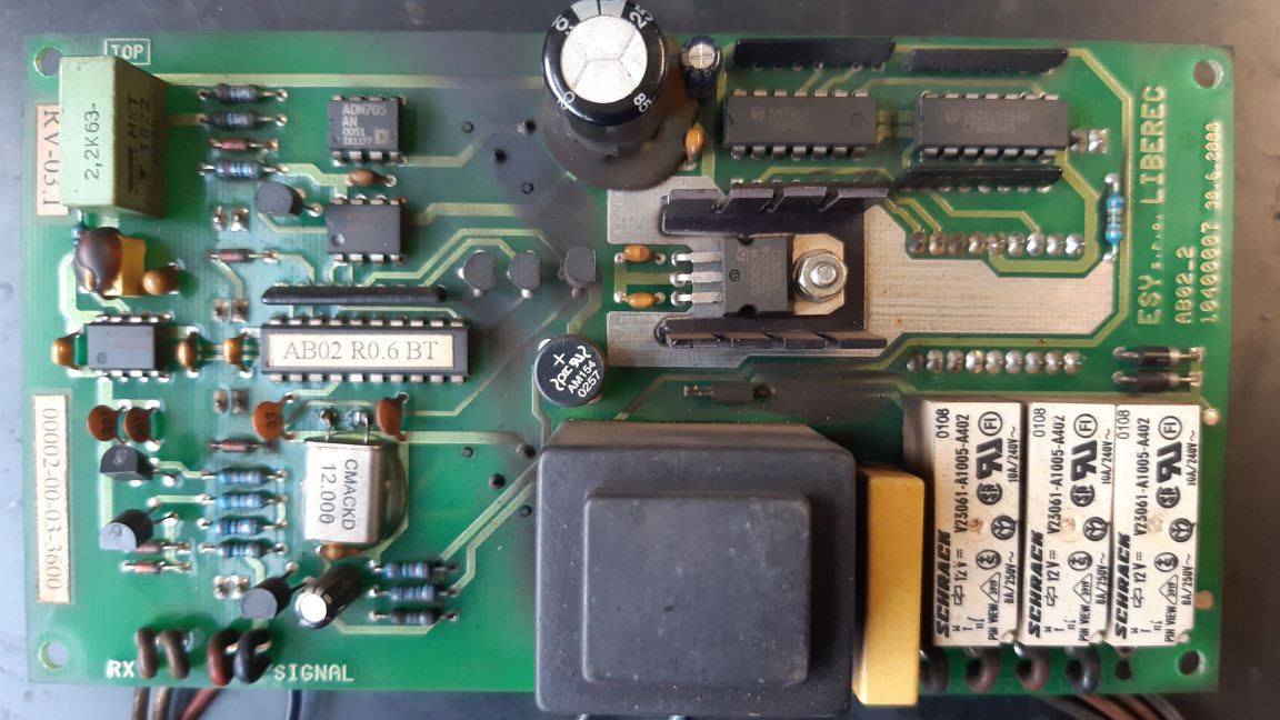

kotel VERNER V25N, regulátor hlásí chybu P3, zkrat teplotního čidla.
Je tam PT100, podle tabulek má mít 108Ω při pokojové teplotě, a to má.
Bez čidla hlásí P2 - přerušení.
Zkusil jsem na vstup připojit potenciometr. Při 10kΩ ukazuje 0°C, při 15kΩ 99°C.
Na nule je to přesně stonásobek hodnoty PTC, na 99°C 109 krát 138,13 hodnota PTC.
Co tam mohlo způsobit tak obrovskou změnu?
Ten kdo to přinesl tvrdí, že k záměně čidla nedošlo.
Z plošného spoje jsem omyl dehet, také z pouzder dvou FETů mezi piny.

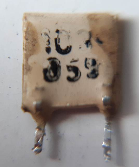

Měřil jsem R a C v obvodu vstupu pro čidlo, vše OK, až na jednu podivnou součástku pod silikonem.
Je to keramická destička s nápisem "103". DMM měří 15 kΩ, na zahřátí nereaguje.
Když to nahradím kondenzátorem 10 nF, hlásí chybu P1.
Na vstupu to má dva FETy kanál P, a časovač 555. Snad časem nakreslím schema.

Příspěvky: 37414
#2 Příspěvek od rnbw »
Katalog dielov:
http://www.kotle-verner.cz/data/sharedf ... 102001.pdf
Na strane 18: "cidlo s kabelem 10kΩ"

Součástka s nápisem 103 bude nejspíš destičkový přesný rezistor.
