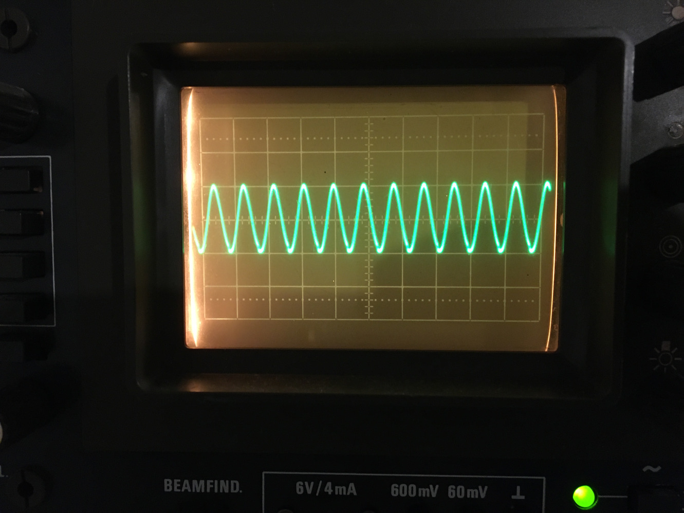

#440 Příspěvek od jenik05 »
Tak jsem zatím jen vykoušel osciloskopem co se děje na té mazcí hlavě, na delší laborování momentálně nemám čas. Podle mého osciloskopu by tam mělo být 50V, na přepínání stopy/stereo to reaguje. Zkusím vyměnit ty kondenzátory a zítra budu pokračovat. Mám už podezření na nějaký problém s mechanikou ale po podrobnějším průzkumu jsem jen zjistil, že ta záznamová hlava má nějaké stopy koroze co lihem očistit nešly. Ale kvůli tomu by to snad nebyl problém pro funkci nahrávání... Bylo to zjevně skladované v ne zrovna ideálních podmínkách.

Příspěvky: 21233
#441 Příspěvek od Hill »
To nevadí, záznamová hlava těch 50 Ω odpor má (mazací hlava má o něco větší, něco přes 60 Ω).
Trochu koroze by nemělo moc vadit, když jí není moc, jde to zaleštit nějakým starším drsnějším páskem, v každém případě by to nahrávalo i bez kdovíjakého čištění.
Co je viditelně špinavé, vyčisti, co je viditelně nastavené a zakápnuté, nech tak (s tím se hýbe jen po výměně některé součástky, která má významný vliv na parametry, například hlavy). Prostě napřed najít příčinu poruchy, opravit, a teprve pak, když je to potřeba, sahat do nastavení.
Předmagnetizačního napětí bys na záznamové hlavě měl naměřit asi 13 - 15 V (efektivní napětí při 100 kHz), na osciloskopu bys měl tedy vidět rozkmit asi 37 - 43 V špička - špička.
Jo, a v režimu STEREO smí klesnout mazací kmitočet asi o 10%, ale vf napětí na mazací hlavě má regulační smyčka oscilátoru udržet pokud možno konstantní.

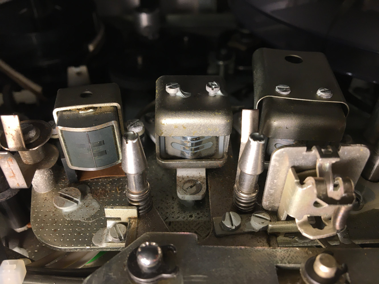

Kremik
Příspěvky: 3879
Bydliště: Havířov
#442 Příspěvek od Kremik »
Pokud ty špinavé místa vyčnívají nad povrch hlavy, tak vadí zcela určitě. Vůbec bych se nezdráhal oškrábat je třeba dřevěnou špejlí. Spíše mi to připomíná bordel z pásku než rez. Ono to umí někdy držet docela fest. Když jsem ještě nahrával na B113, tak ta hlava byla na jakékoli nečistoty hodně háklivá. Míval jsem připravenou vhodnou "stužku", kterou jsem zavedl do prostoru hlav a při zařazení Play a Pause jí hlavy párkrát projel. Kryt hlav se na B113 blbě sundaval.

#444 Příspěvek od jenik05 »
Tak zdá se že se úspěch dostavil, magnetofon nahrává vcelku uspokojivě. Pomohlo tomu zřejmě pořádné vyčištění hlav vatovýma tyčinkama a lihem a ještě jsem vyměnil zelené plastové elktrolyty ve snímacích zesilovačích. Do vstupu Radio jsem připojil výstup z mobilu a pomocí aplikace tónový generátor jsem tam pustil signál 1kHz, nastavil úroveň v režimu Source 0dB a po přepnutí na Tape jsem podle indikátorů lehce doladil trimry na snímacích zesilovačích na 0dB při zapnutém záznamu. U jednoho kanálu tručka indikátou trochu kmitá, ale do odbornějšího nastavování se asi pouštět nebudu, nemám na to vybavení ani znalosti a nejsem až takový hifi fajnšmekr :-) .Ale magnetofon je to pěkný a dobře se opravuje.

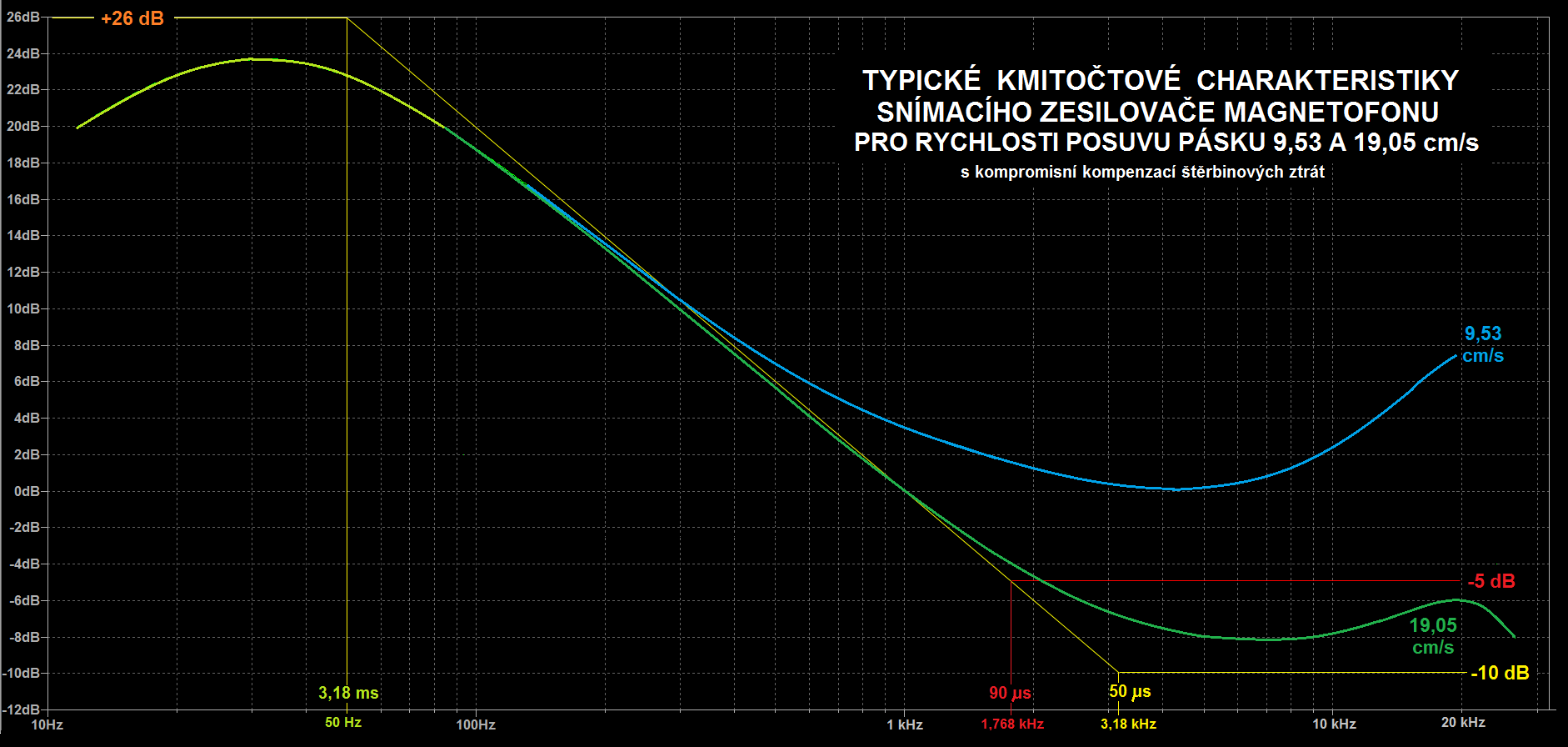

Příspěvky: 21233
#449 Příspěvek od Hill »
Jistěže se udávají zlomy charakteristik v časových konstantách. Ono se s nimi také líp počítá: tvar charakteristiky musí odpovídat stejnému tvaru, jaký má RC článek příslušně zapojený. Aneb τ=R*C.
Myslím, že jsem to názorně vysvětlil předloni v únoru (i když tam ty grafy odpovídají záznamu na kazetě typu I, čili "obyčejné", ale obecně platí, jen s jinými časovými konstantami, i pro jiné rychlosti posuvu a jiné typy pásků, a to v magnetofonech pro širokou potřebu. Profesionální stroje nepoužívají dolní časovou konstantu, t.j. 3180 µs (nebo starou evropskou 1590 µs).
Teoreticky to vyjde krásně, ale v konstrukci je třeba zohlednit i to, že hlava je tvořená cívkou a ta má indukčnost.
Při snímání z z hlavy naprázdno, tedy pracující do velkého vstupního odporu zesilovače, leze napětí velikostí přímo úměrné kmitočtu. To se kompenzuje RC korekčním členem tak, aby celkový zisk snímacího zesilovače klesal se směrnicí -6 dB/oktávu (nebo -20 dB/dekádu, to je totéž).
Ale pozor: to neplatí v celém rozsahu kmitočtů, protože od určitého kmitočtu výše se začínají uplatňovat ztráty. Při snímání převážně štěrbinové (ty se úplně vykompenzovat nedají, při určité vlnové délce záznamu je výstupní napětí z hlavy nulové, tedy signál má úroveň -∞ dB), a také s rostoucím kmitočtem stoupající impedance hlavy začne tvořit s konečným vstupním odporem snímacího zesilovače napěťový dělič, jinak řečeno, hlava na vysokých kmitočtech nepracuje úplně naprázdno a vliv vstupní impedance zesilovače nelze zanedbat. Tyto ztráty se dají do určité míry kompenzovat mírnou změnou horní časové konstanty korekcí a/nebo kombinací s dalším korekčním členem, ale to nejde donekonečna, protože s přílišným zdůrazněním výšek při snímání příliš roste i šum. Takže se s tím musí opatrně.
To se kompenzuje lépe při záznamu: jakkoli je požadavek udržet záznamový proud hlavou konstantní v celém rozsahu, lineární zesilovač nestačí. Zmíněná kmitočtová závislost impedance hlavy způsobuje pokles záznamového proudu s rostoucím kmitočtem, tomu se dá z větší části odpomoci tzv. linearizačním odporem, který je zapojený v sérii s hlavou. Ten zajišťuje, aby se kmitočet, od kterého se rostoucí impedance hlavy začne projevovat, posunul co nejvýše. Jenomže vlivem předmagnetizačního kmitočtu dochází i k částečnému odmazání výšek, než pásek opustí čelo hlavy a záznam se od předmagnetizačního magnetického pole dostatečně vzdálí. Tyto ztráty se vykompenzují zdůrazněním výšek v záznamovém zesilovači.
Ale, protože v nejčastěji se vyskytujících signálech obsahují výšky nad asi 7 kHz jen harmonické základních kmitočtů, určující barvu zvuku, čili energetický obsah spektra nad 7 kHz je mnohem menší. A bez rizika nadměrného nárůstu zkreslení lze proto výšky zdůraznit více a vykompenzovat tak i část snímacích ztrát.
Do 12,5 kHz se obecně kompenzují ztráty záznamové zvlášť (aby na pásku byl průběh podle normy), a snímací ztráty také zvlášť (aby snímaný pásek nahraný podle normy poskytl co nejméně kmitočtově závislý průběh signálu). Na vyšších kmitočtech už se zdůraznění horního konce pásma mírně liší podle výrobce magnetofonu, typu hlavy (většině hlav na nejvyšších kmitočtech indukčnost zase mírně klesá, jen každému typu jinak), typu pásku, výrobcem zvoleného kompromisu pracovního bodu pásku mezi maximální citlivostí, maximální přebuditelností a minimální ztrátou výšek.
Co je platné, že počítání v časových konstantách zjednodušuje výpočet, když nezohlední ztráty, které jednoduše časovou konstantou definovat nejdou? Tak se vzorek postavil a potřebných vlastností se dosáhlo "doladěním" změnou hodnot součástek. Dnes na to máme simulátory - na základě odchylek změřené charakteristiky "přes pásek" se v nich dá rychleji "přihnout" žádaný tvar charakteristiky pro vyrovnaný výsledný průběh i bez složitých výpočtů a výměn součástek za vhodnější hodnoty.
Rozdíly po přenesení na jiný stroj samozřejmě budou slyšet tím více, čím kvalitnější bude zařízení, přes které se záznam poslouchá, ale nejsou příliš výrazné - bez možnosti bezprostředního srovnání si ucho rychle zvykne.
Stačí?
Tak vypadají typické snímací charakteristiky magnetofonu s hlavou ANH210
