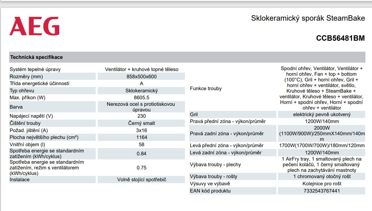

Ta specifikace je nějaká podivná.
230V, 3x 16A :D
viz přílohu.

Proč by měla být podivná, prostě 3x230V noo, žádná tělesa na 400V v tom nejsou.

Neboli je to přesně jak jsem odhadoval = v podstatě 3 jednofázový spotřebiče ve společný škatuli a každej zapojenej na jinou fázi. Akorát tu nulu mají společnou a protože nula se nejistí, stačí proudový omezení/jištění ve fázovejch přívodech - a průřez nulovýho vodiče taky netřeba zvyšovat, bo vektorovej součet a v případě odběru z vícero fází "se to samo srovná"....

Asi naráží na ten požadavek jištění (3x16A). Ten snad platí jen pro to první zapojení zleva. Druhé zapojení bude 2x230/xA a třetí 230V/yA. A na té fotce je podivné to číslo u N. Snad N bude vždy jedno. Správně by tam mělo být: 3x230/400, 2x230/400 a 230V. Ale pokaždé jiné jištění a průřez kabelu.

Díky všem za radu a komentáře, ověřil jsem přímo u výrobce, v návodu je to trochu zavádějící, zapojení je na 3 fáze viz
AEG: "Po ověření mám informaci, že zapojení je možné na 3 fáze, v návodu máme uvedeno 230V, ale je to 3x230V."
