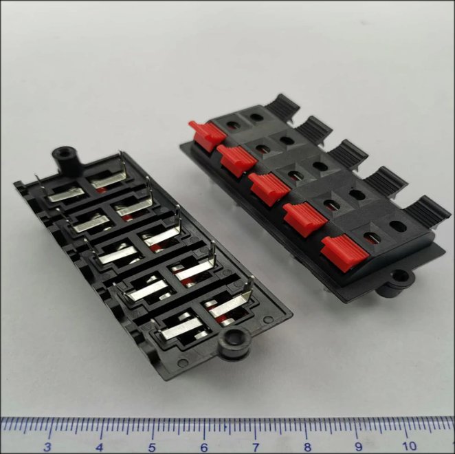

Zdravím, Nevíte jestli někdo u nás nebo u našich sousedů prodává tento konektor? potřeboval bych jich pár rychleji než z alíka.

Nwm - asi trváš na 10-ti svorkách - zatím jsem našel pouze 8.

Jojo ty jsem našel taky a cena taky není lidová, ale i bych to dal, ale potřebuju opravdu 10 svorek.

No ty jsou jiný :evil:
Asi nezbyde nic jinýho než Čína :roll:

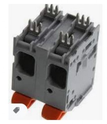

Pokud to mas na tu vec na odpalovani vybusnin, nechces tam radeji pouzit neco co vypada min kolotocarsky? Spis ve stylu treba tohohle.
https://youtu.be/tnPVhndl_24?t=110
https://www.wago.com/cz/svorky-na-desky ... p/2716-303

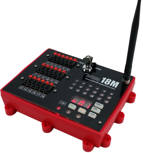

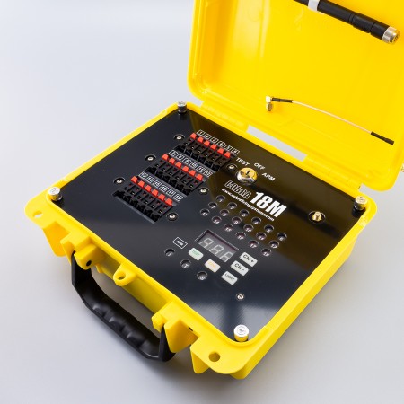

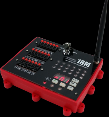

JJ chci to na odpaly né úplně výbušnin :lol: , ale ohňostrojů.
Vycházel jsem z toho, že to tyto, nebo podobné možná asi kvalitnější používá i americká COBRA, což je asi in v oboru. viz obrázky.
Ale to co jsi mi poslal, je do plošných spojů a tam se to postupnou manipulací může uvolnit( tvá slova). Chtěl bych spíš něco co bude upevněno na panelu.

Tak urcite bude spolehlivejjsi to nadratovat. Tohle jsem nalinkoval proto, zes hledal neco do desky. Podivej jak ma wago resene pajeni do pcb, ten problem s vyviklavanim u tohohle typu svorek evidentne bude. Oni delaji spoustu ruznych provedeni, treba takoveto apod. https://youtu.be/ynHhdAPUde0 Musis si to proklikat a vybrat nejvhodnejsi. Tim tipem jsem mel na mysli pouzit pro podobnou aplikaci spis neco prumyslovejsiho razeni nez reprosvorky ze spotrebky. Jinak to co pouzivaji profici a co vypada na fotce jako reprosvorky, nemusi nutne znamenat ze to ve skutecnosti jsou cinske reprosvorky.

Jo to máš asi pravdu, že amíci nebudou používat čínský reprosvorky (pokud si nenechávají elektroniku dělat v číně :lol: :lol: ) ale wago svorky mi přijdou spíš na silovku, tady se používá drát k palníkům průměr 0,45mm.
