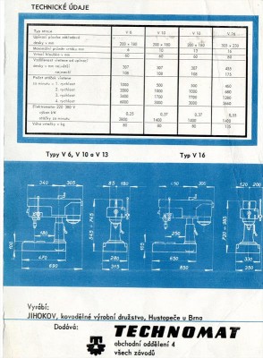

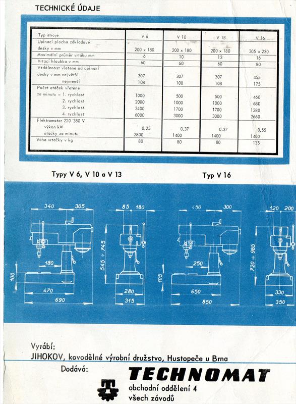

Ahojte chalani. Neviete niekto nahodou ake otacky ma vrtacka jihokov V13 na jednotlive stupne? Poslal som totiz maleho aby to zmeral a dosiel s tym, ze 1-520, 2-580, 3-1850, 4-3250. Mne sa to nejak nezdalo hlavne 1 a 2 tak som mu to kazal premerat a tvrdi ze to tak je. Tak nevim.....

Tak dík ale teda v tom pripade netusim co si mam o tom mysliet. Otacky motora ze nameral 1493. Bolo to bez zataze takze to by som veril. Ale co tie prevody..... som z toho kkt

Uz asi viem gde sa stala chyba. Tie otacky na dvojku sú polovicne ako by mali byt. On to meral stroboskopom........ isto nastavil polovicnu frekvenciu.
