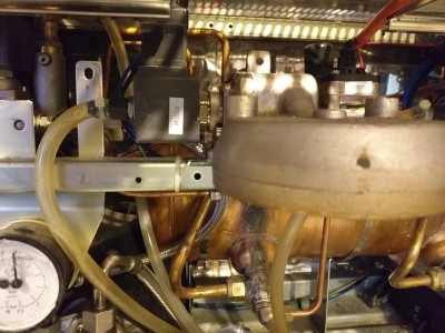

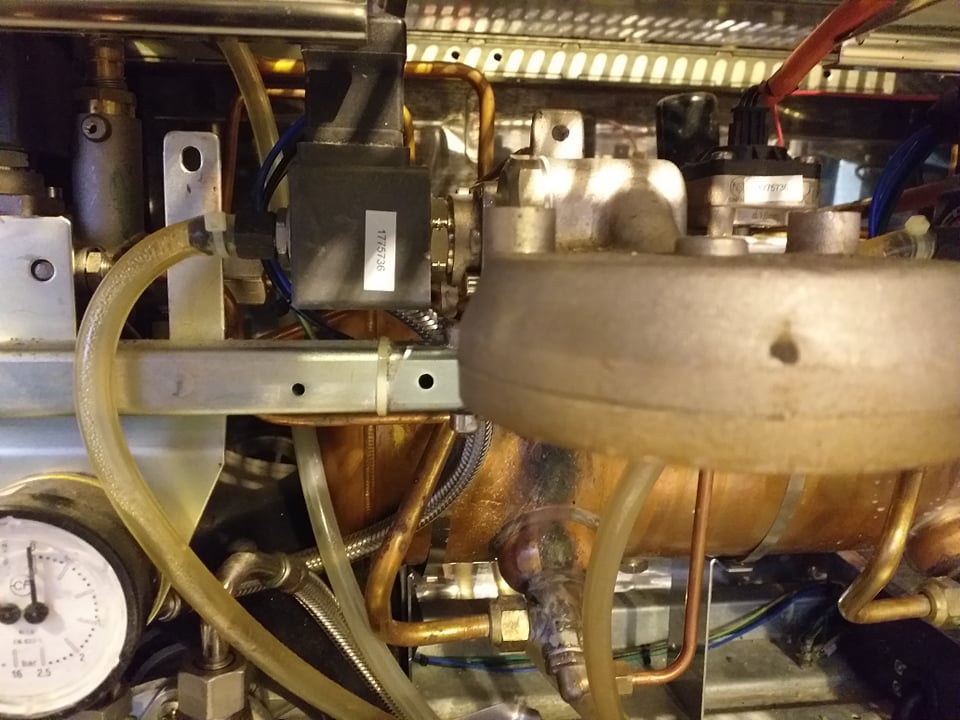

Ahoj, švagrové teče kávovar viz fotky. Předpokládám že tam bude nějaké těsnění. Kávovar mám trochu z ruky (70km) a tak bych ho rád jel opravit už s nějakým těsněním v ruce. Několik oslovených servisních firem odmítlo opravu protože od nich nenakupuje kávu.
Pokud je tu někdo, kdo by to zajel opravit ofiko s papírem tak se rozhodně nebudu bránit. Je to cukrárna a kavárna zlatá pecka na Pecce u Nové Paky.
EDIT: kávovar teče jen když je zapnutý, pokud je vypnutý tak neteče.

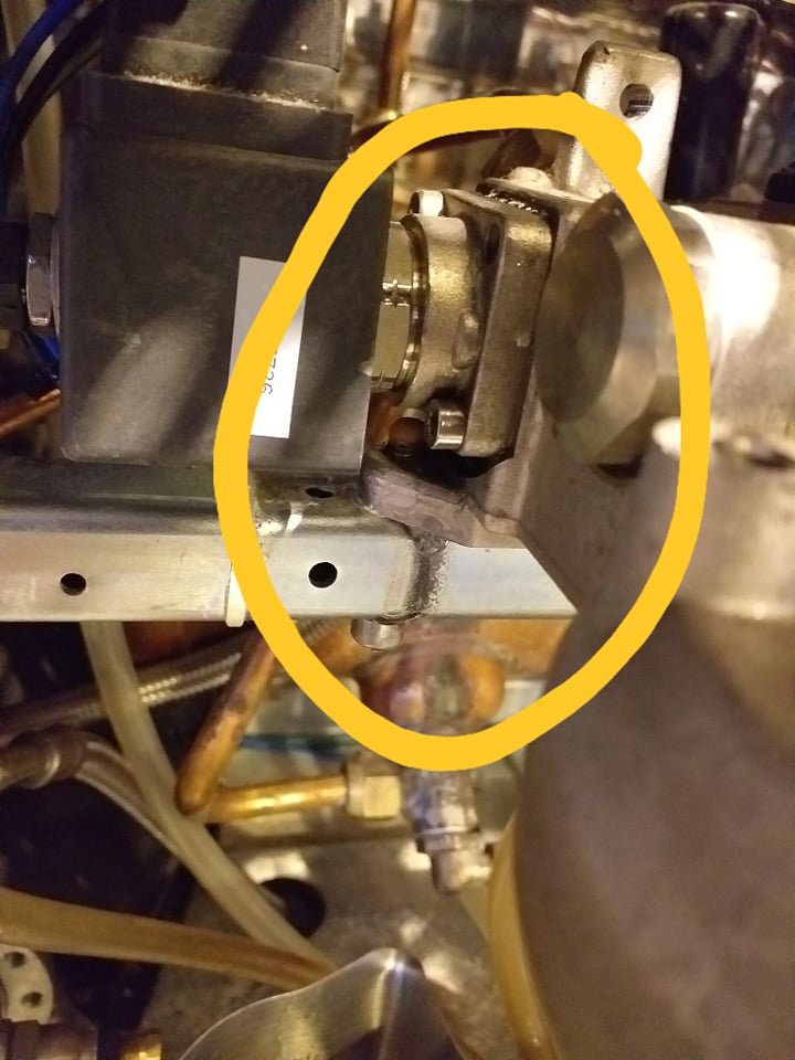

Tady na straně 13/14 už jsem to asi našel, těsnění solenoidu. A jestli dobře koukám na ty fotky tak tam chybí šroubek.
EDIT: Tady je ten rozkres ještě lepší..
