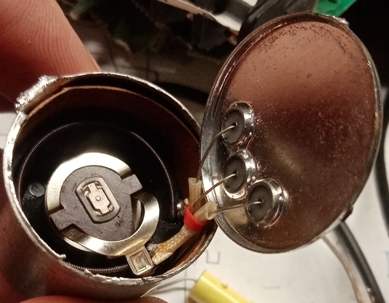

Dá sa rozobrať a opraviť potenciometer WN 691 85 3k3? Vyzerá, že je to zletované. Skúšal to niekto?

Do stovky koupíš nový (NOS) , třeba Pesimat, Rac Vonka atd. Co bys chtěl uvnitř opravovat - převíjet drát ?

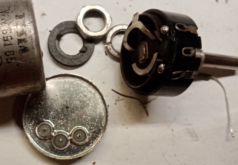

Jde rozebrat, však je to víčko pájené. Běžně je kolega repasoval výměnou vnitřku.
WN69170 má stejný základ. U xx85 je navíc akorát zápich na hřídeli a O kroužek jako těsnění.

Dá se i celkem pohodlně vyloupnout, cínu tam moc není
