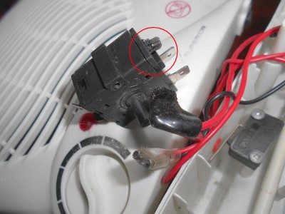

Celé topítko je jeden velký ojeb, můžete to stařešinům vysvětlovat horem dolem, ale jak uvidí tu cenu v těch jejich Lidlech, skočí po tom a kupujou to jako housky pořád dokola. Musí to být v souhrnu strašný haldy sraček, co se sem natahají od těch žlutých zmetků a končí tu na haldách. Ještě můžem být rádi, že ne každej ten hnůj zapálí lidem barák.
- Artaban001
- Příspěvky: 10090
- Registrován: 01 dub 2004, 00:00
- Bydliště: Pendrov

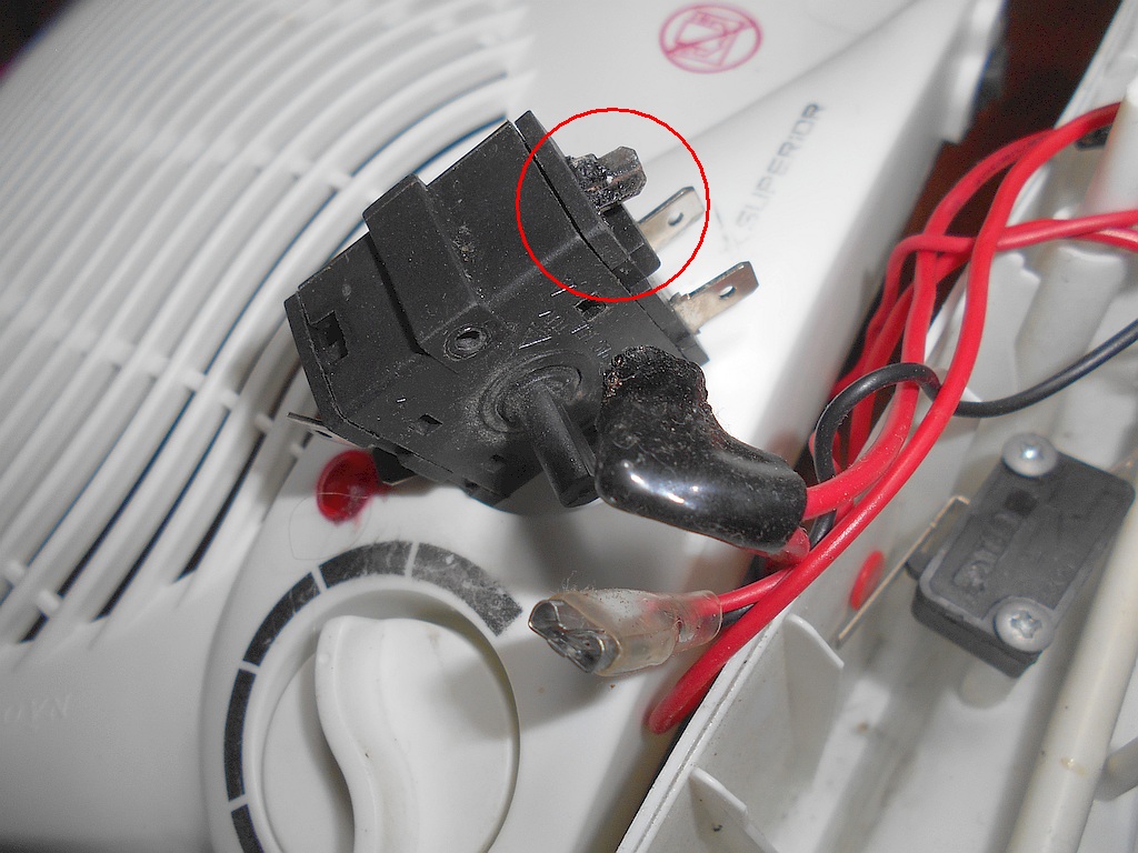

Dal jsem ho jednou z nouze do přímotopu 0,5KW místo originálního italskýho Campini. Vydržel přesně 90 minut, pak zajely kontakty do roztavenýho plastu. Při proudu 7 x nižším, než má deklarováno.
Kuchnul jsem ho a jsou to jen mosazný plechy přes hranu. Campini měl na houpačce i pevných kontaktech bílý lívance průměr 3 mm. Co by člověk nechtěl za 17 kaček když Campini stojí 128,-?
Zajímavý, poměr proudů téměř přesně odpovídá poměru cen.
