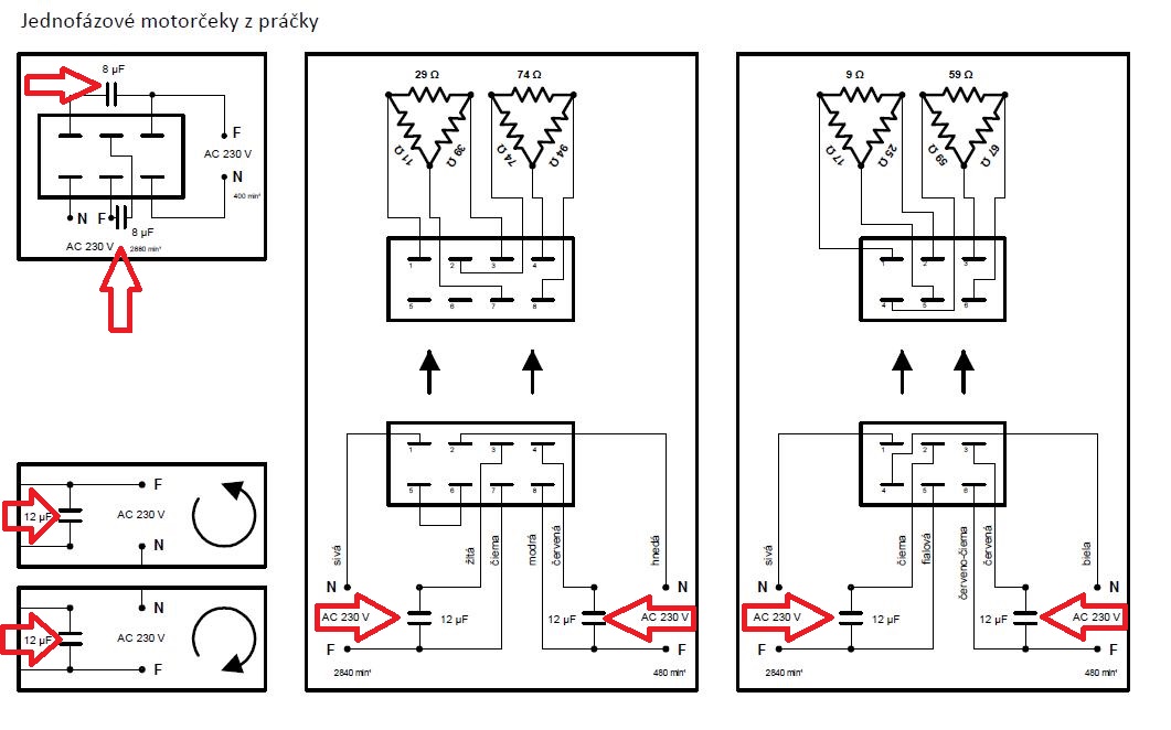

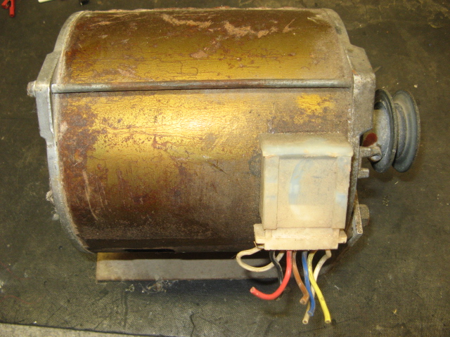

Nazdar majstri,
prosim o radu, ako pripojit motor na obrazku. Pravdepodobne sa jedna o motor z pracky s vyvedenymi odbockami z vinutia statora.
Dakujem.

Google "motor pracka tatramat"

Musíš připojit ještě kondenzátor, bez něj se neroztočí. Třeba z vraku pračky, sběrný dvůr apod...

Ale dyť tam ty kondenzátory má nakreslený, ty je snad nevidíš?
Bohužel ty schémata nejsou úplně přesný, existuje ještě verze motorku, kterej má vyvedený jen 2 dráty z trojúhelníku pro rychloběh a ten tím pádem nejde reverzovat, na konektoru jsou navíc ještě 2 dráty od tepelnýho jističe vstrčenýho do vinutí. Pro reverzování takovýho motorku je nutný motor opatrně rozdělat, na boku vinutí pod jedním čelem najít pod izolační tkanicí spoj pomocnýho a hlavního vinutí, kterej není vyvedenej a pomocí dodatečnýho drátu ho vyvést ven - zbytek už je na poslaným schématu. Návod na pohonnou jednotku domácí brusky/soustruhu s takhle zapojeným pračkáčem vyšel ve sborníku Udělej/Urob Si Sám.

OK, já majstrovi pouze sděluju, že keď má samotný motor, musí obstarat aj kondenzátor... a kde případně rostou :D
