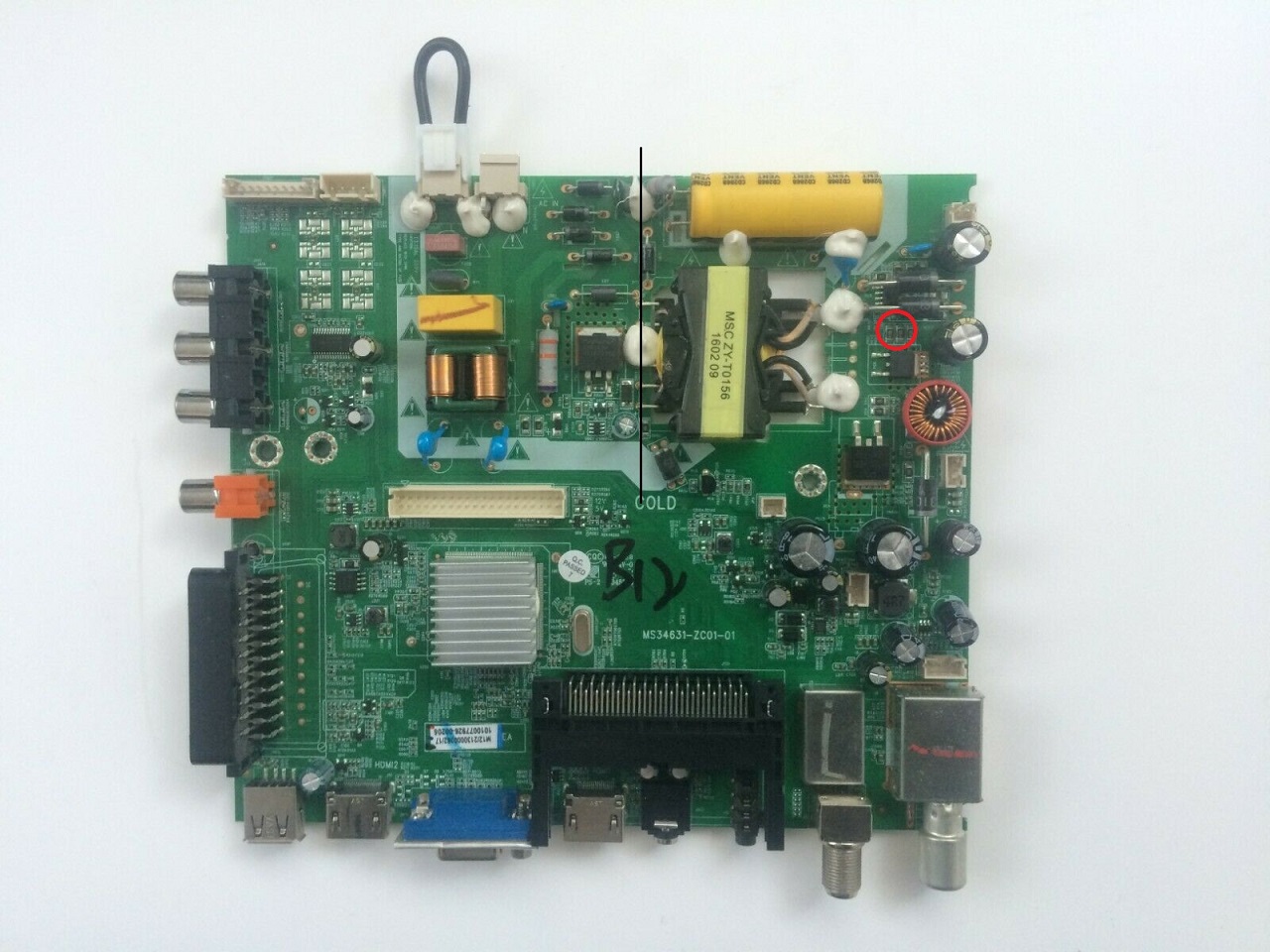

Zdravim.
V tomto TV je pouzity LED drive OB3350CP .Neviete ako sa upravuje prud LED pasmi?Schemu nemam.Je tam MB v prilohe.Tusim by to malo byt upravou odobratim odporov ,ktore som oznacil.

Zmenou odporu Rfb. OB3350 - 6 strana "LED Current Regulation" Máš tam aj vzorec ako vypočítať.

Dik za radu .Datasheet som nasiel.Staci zmenit R10,R11 -? Lebo tie som nasiel na plosaku a je tam aj jeden vynechany.Teraz tam mam 2R2 a 1 ohm paralelne to vychadza na 454 mA R10 a R11 je myslene v datasheete.

2R2 + 1R = 436mA
2R2 + 2R2 = 272mA
3R3 + 3R3 = 181mA
4R7 + 4R7 = 127mA
Počítané podľa vzorca v datasheete. Podľa mňa tým ledkám bude stačiť 127mA, možno aj menej. Vyskúšaj.

Keby som ubral 1 ohm a nechal len 2R2 vyslo by to na 136... nemozem nechat len jeden odpor?

Ubral som rezistor 1 ohm obraz je dobry necham tak.Menil som 3 led nech to kus aspon pobezi prud TVklesol o polovicu .Dik za pomoc.

mam ten isty pripad
meral si prud po odstraneni jedneho odporu??
telka stale beži v pohode?

Meral som celkovy odber TV po odpojeni odporu a to len rozobratym dispeljom isli len LE.Proste bez displeja.A klesom o polovicu.Tv slape odvtedy kazdy den toci zopar hodin.Ako som sa bavil s KUBOM podla toho vzorca to vychadzalo okolo 126 mA uz presne neviem ale na obraze to nebolo vidno.

Proč ne? Poloviční proud nesníží svítivost o polovinu. Účinnost v závislosti na proudu není lineární. Ale pozor, některé měniče už takové proudy můžou vyhodnotit jako chybu a vypnou se.

prave som to meral bez odporu 1ohm 140MA

No mne to podla vypoctu vychadzalo 136 mA tusim.Odber celeho tv ako som popisoval bol pred upravou 300 mA tusim a po uprave 120 mA.
