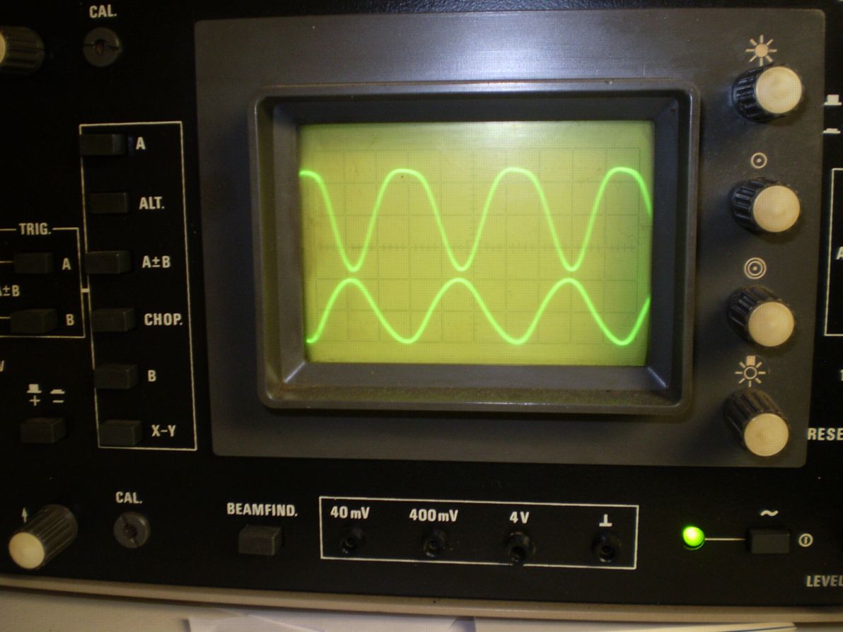

Tak jsem obvod vyměnil za jiný a situace se malinko zlepšila . Napětí na výstupu prvního bylo při Unap 9V a Rbias 165Ω 3,06 V ( blízko dolní hranice dle katalogu) , nový má za stejných podmínek 3,27V na výstupu, tj. o malinko větší prostor pro rozkmit napětí na výstupu.
Mezi obvod a vf generátor byl vložen emit.sledovač (BFR93, Ie cca 8mA)) a z jeho emitoru je přes odpor 47Ω veden signál na vstup obvodu. Obvod je zatížen odporem
50Ω na konci koaxu cca 1m u vstupu do osciloskopu . Dále uvedené obrázky
jsou na frekvenci 30MHz, ale na jiných f je to prakticky stejné.
Na prvním obrázku je nahoře výstupní signál s amplitudou +-0,5V
dole je vstupní signál na vstupu emit.sledovače . Na druhém je výstup

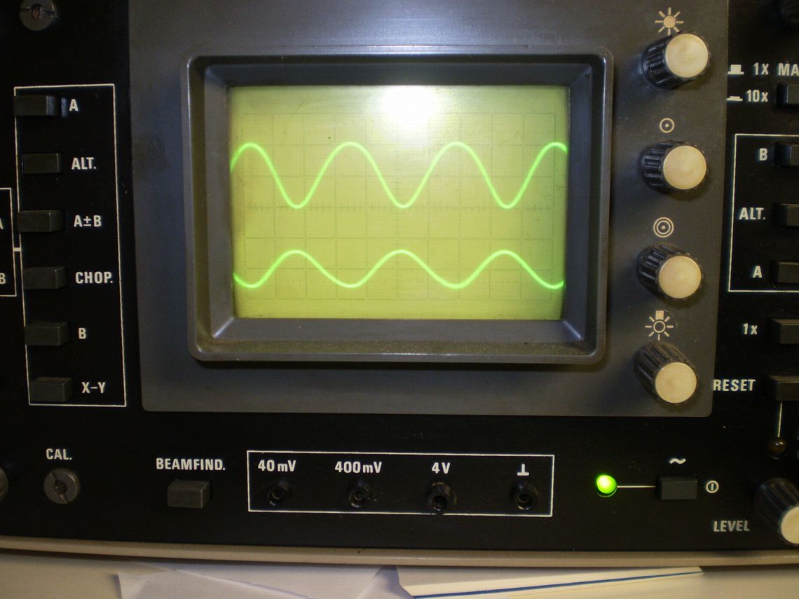

po zvětšení napětí na vstupu s amplitudou asi +-0.75V s již patrným zkreslením hlavně v kladné půlvlně.
No lepší již to asi s daným obvodem nebude ,dost mě to zklamalo . Zakopaný pes je zřejmě v definici komprese výkonu 1dB - týká se to linearity nárůstu výkonu na výstupu při zvyšování příkonu na vstupu .
To se ovšem pohybujeme v oblasti ef. hodnot signálu na výstupu a to nemá přímo s nezkresleným průběhem sinus. signálu co dočinění.
Takže se nemohu zlobit na výrobce, ale na sebe , že jsem si toto hned neuvědomil . Teoreticky když to udělá z krásné sinusovky obdélník se stejnou ef. hodnotou , bude to v souladu s parametry udávanými výrobcem
Oprava : Obrázky se po vložení přehodily oproti náhledu.
