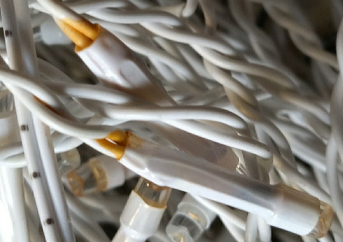

Pred rokom som kupil led vonkajsie osvetlenie. Bolo vonku necele 2 mesiace. Niektore ledky su potecene hrdzou,kedze zmrstovacky su neni uplne vodotesne a pri dazdi zatekala voda popri kabli. Co s tym,aby to dalej nehrdzavelo?

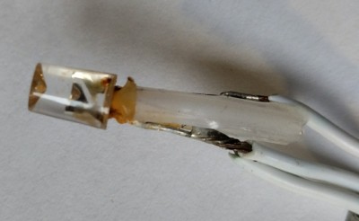

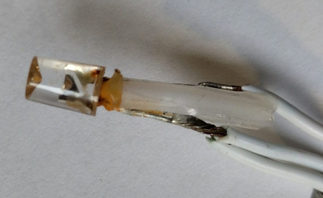

A je to oranzove urcite rez? Co tam vlastne rezivi? Mels to rozdelane?
Příspěvky: 37416
#14 Příspěvek od rnbw »
Zelezne vyvody LED.

#15 Příspěvek od vladis77 »
Tak som jednu otvoril.
