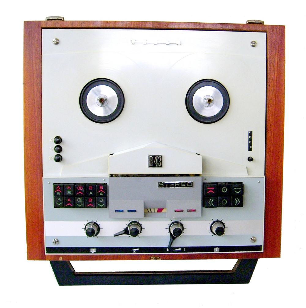

konosuke píše:kovový unášeč sonetu implantován do plastu
Na radiohistorii jsem našel fotku B43 s předělanými unášeči, o kterých jsem se zmiňoval na předchozí straně vlákna. Středovky jsou evidentně ze Sonetu, mezikruží bude asi z duralu.
konosuke píše:nápad s toluenom vyšel i v dobovém AR, to neexistovaly (u nás teda) lepy vteřiňáky
Vteřiňák by ti byl k ničemu, nedrželo by to.

Krásná úprava B43, to jo...otázka zní proč ne rovnou z fabriky
asi ceny, ceny...o kazítku (lidově kurvítku) nebyla tenkrát řeč,
magič této třídy (stereo, 19 cm/s) nebyl pro lidovou spotřebu
