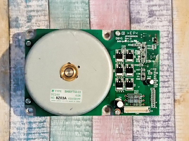

Čaute. Ako najjednoduchšie napájať tento motor alebo aký driver použiť. Ďakujem.
Příspěvky: 21238
#2 Příspěvek od Hill »
A ten mnohavývodový šváb, to není driver?

Len netuším ako sprevádzkovať, napájať, v ideálnom prípade ovládať otáčky.
#4 Příspěvek od p32 »
Ano, je. Ať dělá, co chce, tak stejně musí na konektor přivést 24V/4A pro motor, 5 V pro elektroniku a CLK (hodiny) pro danou rychlost. Těch 24 V se samozřejmě přepíná na vinutí motoru tou elektronikou. A chtělo by to ještě jeden drát se zemí. :wink:

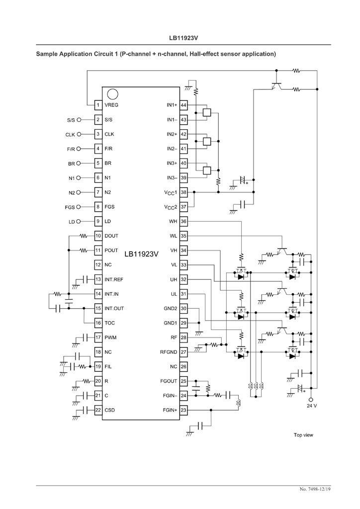

Samozřejmě podrobné ovládání a nastavení N1 a N2 si může přečíst v datasheetu Sanyo IO LB11923V.

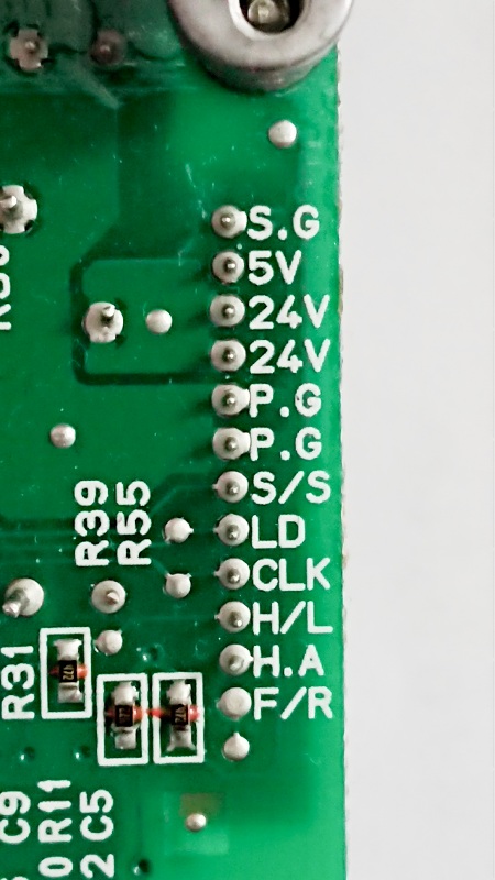

Detail dosky
Příspěvky: 21238
#6 Příspěvek od Hill »
Tady spíše jde o popis konektoru:
S.G je signálová zem,
5V, 24 V je napájení,
P.G je zem výkonové části
S/S je start/stop (pull-up asi 50 kΩ na +5V, přepíná se otevřeným kolektorem)
LD je výstup detekce synchronního chodu
CLK je hodinový kmitočet (pull-up asi 50 kΩ na +5V, přepíná se otevřeným kolektorem)
H/L a H.A zřejmě přes logiku ovládají dělicí poměr CLK:(spínací frekvence) a brzdu, vysledovat zapojení na desce - dělicí poměr je 256, 512 nebo 1024.
F/R je přepínání směru (pull-up asi 50 kΩ na +5V, přepíná se otevřeným kolektorem)
Ale obecně by měl motor běhat po připojení +5V a +24 V, obou zemí a hodin.
Když je S/S na stavu log0, můžeš zkusit přes odpor kolem 5 kΩ spojit se zemí vstupy H/L, H.A
Stav vstupu F/R by měl být definovaný jako první (před změnou směru se doporučuje zastavit motor, přepnout směr a motor spustit)
LD je výstup, na něm je log1 při menší odchylce otáček, než ±6,25%

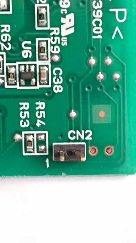

Kam vede konektor CN2 na desce, nebo má nějaký popis zezadu?
