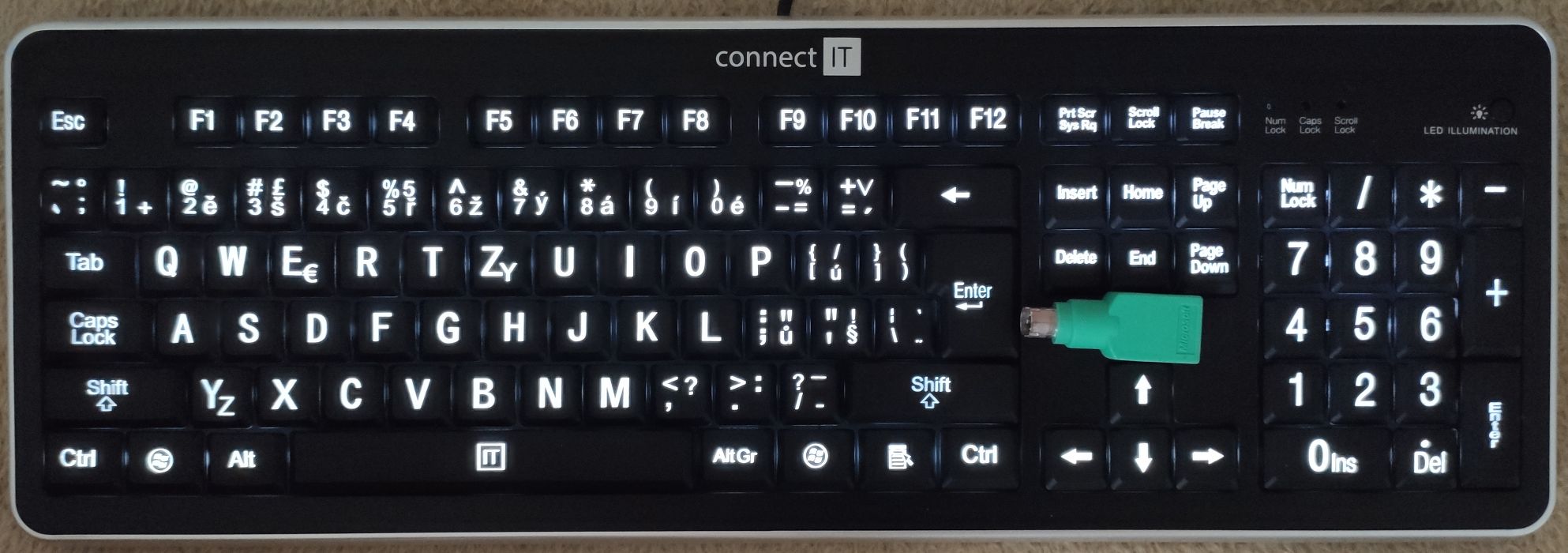

Takovou klávesnici do PS/2 neseženu, je podsvícená a má velké znaky.
Každopádně si to nakonec sedlo. Kamarád našel zelenou redukci z USB do PS/2 (pro klávesnici by měla být asi fialová), ale i přes tuhle redukci to funguje tak, jak se v BIOSu navolí, včetně zapínání zvoleným heslem.

Výrobce mohl použít nějaký standardní šváb, který to umí a to je dobře. Bedna se díky tomuto může dát pod postel vedle pracovního stolu, aby nezavazela. Akorát se tlačítkem bude muset zapínat/vypínat podsvětlení na klávesnici, protože USB+PS/2 porty musí zůstat napájené i po vypnutí PC (ErP -> Disabled).

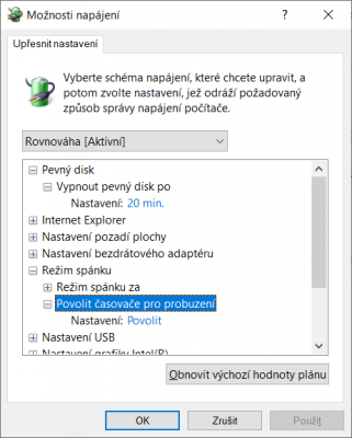

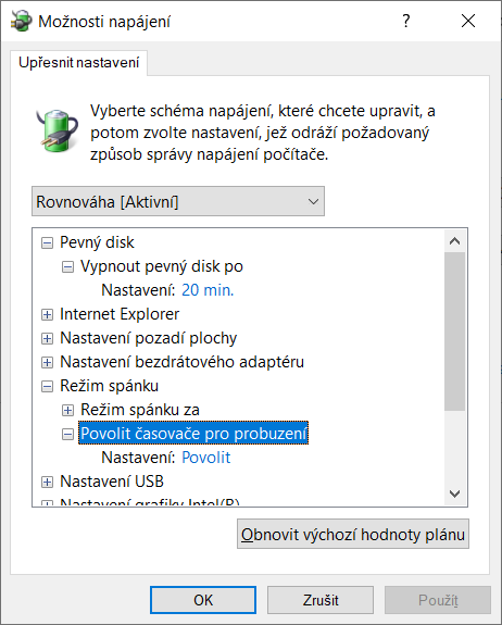

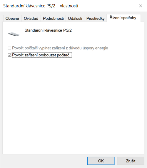

Rychlé spouštění (Fast Startup) by mělo být spíše o rychlém naběhnutí PC/NB z vypnutého stavu, což je podobné hibernaci (STD), kdy se na disk zapíše nastavení, aby se nemusely znovu načítat např. ovladače apod.
Probudit PC/NB jakoukoliv klávesou lze právě z uspaného stavu, pokud toto není zakázáno ve Správci zařízení nebo v Ovládacích panelech.
