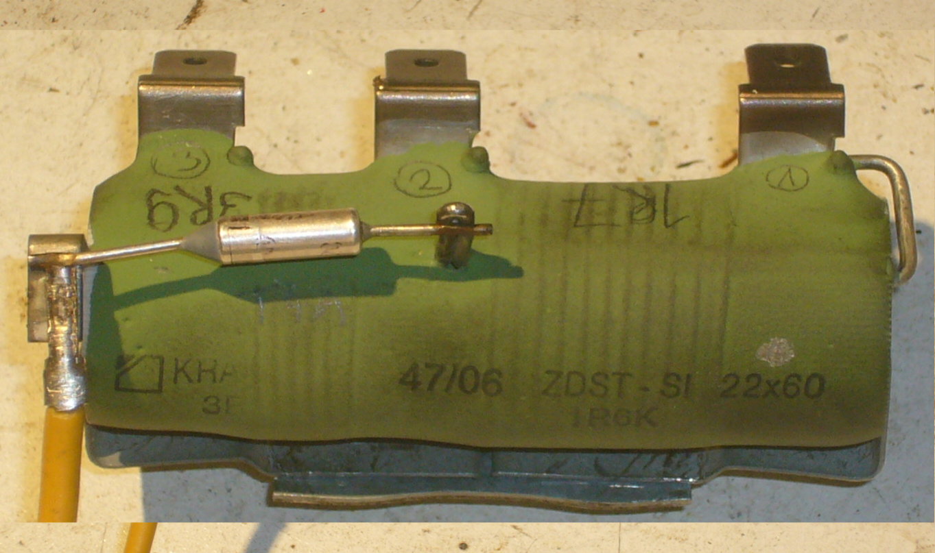

Dobré vědět, že to funguje. Ušetří to hodně peněz.
Taky mě pochopitelně zprvu napadlo to připájet, ale když uvádějí teplotu tání pájky pod 200st.C, nechtěl jsem riskovat, že se to rozpojí, udělá to někde zkrat a budu coby elektro opravář vypadat blbě. Nebo tu pojistku zničím při pájení. Byla totiž jenom na 152st.C. Tak si ten známý koupil odpor nový.
A klasika - měl jsem porouchaný odpor doma 11let. Až letos v létě jsem třídil staré krámy a odpor jsem (s krvácejícím srdcem, ale přece) vyhodil. Teď se dozvím, že by se býval dal opravit.

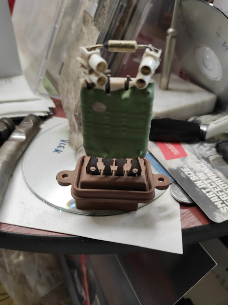

#21 Příspěvek od salus »
rnbw píše:A hlavne aby sa ta poistka neznicila... Na kolko je vlastne stupnov?
Radsej by som pouzil nejaku lisovaciu spojku. Alebo svorku z cokolady.
U předřadného odporu, který jsem právě zakoupil je přesně tato tepelná pojistka:
