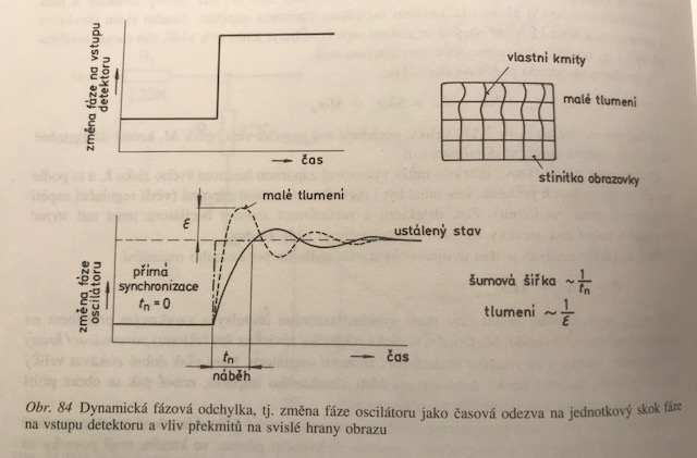

V literatúre som zrejme našiel časť, ktorú ovplyvňovala zlá filtrácia. Možno to niekomu pomôže. Pohodové Vianoce, pevné zdravie a lepší nový rok 2022.
