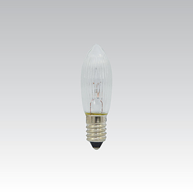

Sháním tuto žárovičku 23 V/3 W. Moje oblíbené ešopy ji nemají skladem.

Tyhle žárovky vůbec nejsou běžné, takže se nediv, že je žádný tebou oblíbený eshop nemá. Ale můžeš si je objednat v jiném "neoblíbeném" eshopu u vás na severu, Narva Bohemia, jedná se přímo o dovozce.

Rovnako vyzeraju ziarovky 34V do svietnika (svicen) so 7 ziarovkami, tak pozor na zamenu.
jirka5
Příspěvky: 768
#9 Příspěvek od jirka5 »
Ono rovnako vyzerá víc druhů žárovek, např. 14W 3W, do polských nebo německých řetězů, nebo 34V 3W do sedmiramenného svícnu, 48V 3W do pětiramenného svícnu. U těch 14V 3W hlavně pozor na záměnu s 14V 0,1A, pokud se nevymění všechny, tak zbývající ihned shoří.

Mám 10žárovkový vánoční řetěz. Dlouhá léta sloužil a teďka najednou praskají jedna za druhou, takže náhradní žárovky už nemám.
Ty původní jsou tam tedy ještě 22V, což reflektuje 220 V jmenovitých v síti minulosti. Teď se dělají 23V protože 230 V. Stejně 240 V není žádná výjimka v dnešní síti.
Napadlo mě ale z důvodu životnosti dát tam 10 ks 34V. Sice to bude svítit míň, ale bude to aspoň takové romantické, intimní. Nebo tam přidat jedenáctou žárovku...

Přidej dvě, taky jsem to udělal, pak už byl pokoj.

#13 Příspěvek od Kremik »
