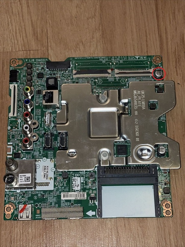

Ahojte, umrel mi panel na LG 55UK6500. Žiadny obraz, podsvit ok. Po vzore Indických bratov a prelepení pinov na ribbon kábli sa obraz rozbehol. Jednak je mi jasné, že toto sa opravou nedá nazvať a ani kvalita obrazu nie je 100%ná. Preto sa chcem spýtať, či už niekto tento problém riešil a či sa oplatí vôbec púšťať do hlbšej kontroly elektroniky panela? Možno len nejaký zvod kondenzatora? Ako najlepšie rozlíšiť či je vada v panely, alebo na MB?

najprv som podlepil na pravom ribbon piny 1-15 obraz nabehol, postupne som uberal a podlepil piny 11-14 obraz krásny, po dvoch dňoch zas no picture 🙁 musel som polepiť aj piny 2-6 ale pri prelepenom pine 2 už to robí chyby v obraze...
meral som napätie na tom kondíku na doske, pri odpojených kábloch napätie ok dákych 13V, pri pripojení ľavej strany tiež ok, pri pripojení strany pravej napätie kmitalo... akoby to bolo v skrate a snažilo sa to naštartovať

treba servisny manual ist a merat podla schemy.. nikto si z hlavy nepamata ake napatie ma byt na tom ktorom kondiku alebo odpore
