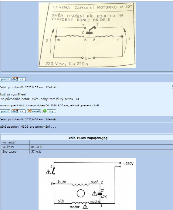

Tady si nejsem úplně jistý ale pokud mají motorky stejné rozměry daly by se možná použít z dostupných motorků cívky. Chce to dohledat data s rozměry motorků a porovnat. Celé šasi HC 16 s motorkem a kondenzátorem je občas ke koupi za nějaké drobné. Nebo bych motorek vysápmul a poslal. V příloze máš vystřiženo z bastlírny, náhrada M307 za M305. A ve zmíněné HC 16 je nějaký podobný, mám to ve sklepě tak se mi tam nechce, kdybys to uznal za nutné půjdu a pohledám.

Jak to dopadlo? Našel jsem jeden rozebraný motorek M305 kde bylo přerušeno jedno vinutí. Nevyhodil jsem ho a jedno dobré vinutí je k dispozici kdybys měl zájem.
made001
Příspěvky: 226
Registrován: 14 zář 2008, 00:00
#11 Příspěvek od made001 »
Ja jsem se tomu popravde pres svatky nevenoval. Tu diskuzi jsem na bastlirne taky nasel a rekl bych, ze by to mohlo byt reseni - udelat ze dvou motorku jeden funkcni. Kdybys ho mohl postradat, budu rad.

#13 Příspěvek od ok1hga »
jardafiala píše: V příloze máš vystřiženo z bastlírny, náhrada M307 za M305.
tady je to celé
