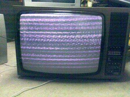

pri naladeni stanice sa obraz rozpadne - je to na fotke. Skusal som merat elektrolity, studeny spoj som nenasiel, neviete mi poradit odkial zacat? ci je nefunkcna nejaka sinchronizacia, chybny zdroj, ... .

foto TV, pri prvom posielani mi to asi nejako zblblo

Vyčisti kontakty, na které je napíchnutý modul S.
Stačí většinou modul jen vytáhnout a zasunout. A zkontroluj studeňáky.
Pak zkratuj piny Z10 mezi sebou a trimprem P2 na desce S srovnej obraz, aby byl pokud možno složený a moc se nenakláněl ke straně.
Že se bude stejně naklánět a jezdit ve vodorovném směru, není takový průšvih. Po odstranění zkratu Z10 to už pak musí chodit.

studený spoj som nenašiel, po nastavení trimrom P2 je obraz lepší ale rýchlo sa pohybuje vo vertikálnom smere. trimer ktorý je zo zadu TV a dá sa nastavovať aj pri založenom zadnom kryte nepomáha.
Načo slúži modul S? Aký signál by mal isť do neho a von, dajú sa tieto signály merať osciloskopom?

Asi bude v module S chybný A250D ( TBA950).

nikkto píše:studený spoj som nenašiel, po nastavení trimrom P2 je obraz lepší ale rýchlo sa pohybuje vo vertikálnom smere. trimer ktorý je zo zadu TV a dá sa nastavovať aj pri založenom zadnom kryte nepomáha.
Z modulu S, pin 2, ti musí jít jehlové impulsy o frekvenci 15625Hz a amplitudě asi 10V na spouštění tyristorového řádkového koncového stupně, co je na protější desce. Že tam jdou a jsou v pořádku, o tom svědčí to, že vidíš obraz, protože jde vodorovné vychylování, žhavení obrazovky a vysoké napětí. Bez těchto impulsů ani škrt. Takže aspoň víš, že tohle je v pořádku.
A taky z modulu S, pin 6, musí jít snímkové impulsy, tedy s frekvencí 50Hz a amplitudou asi 8V, na synchronizaci modulu V. Tedy to, co má obraz při pohybu vzhůru zastavit. Samozřejmě ty impulsy musíš najít i na pinu tuším 4 modulu V. Jinak ten obraz nezastavíš.

vymenil som a250d a TV funguje, ďakujem za rady
