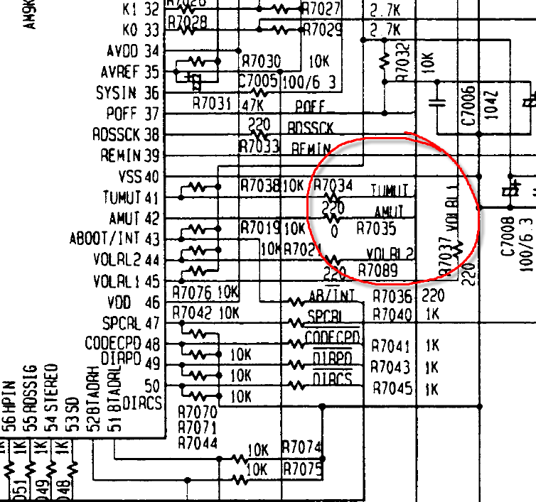

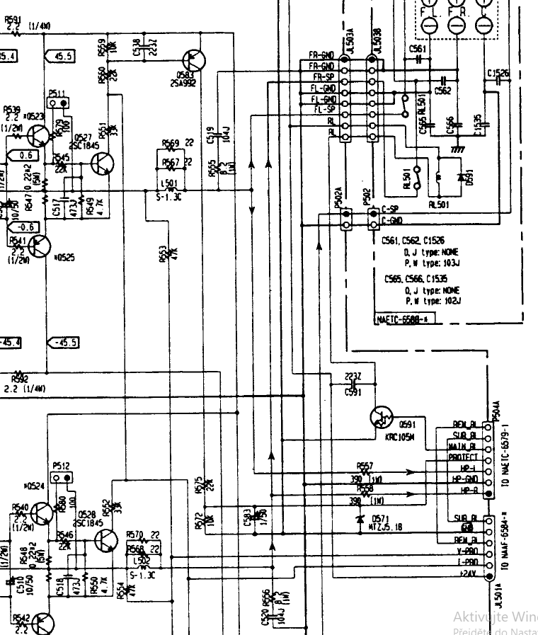

Signály I PROTECT a Y protect - ochrana nadproudem a DC napětí vypadají OK, I-PRO je 46V, Y-PRO je 0V, společný signál PROTECT je 0V. Ale na desku zesilovače je aktivován signál AMUT 3V , jde přímo z procesoru a netuším proč.

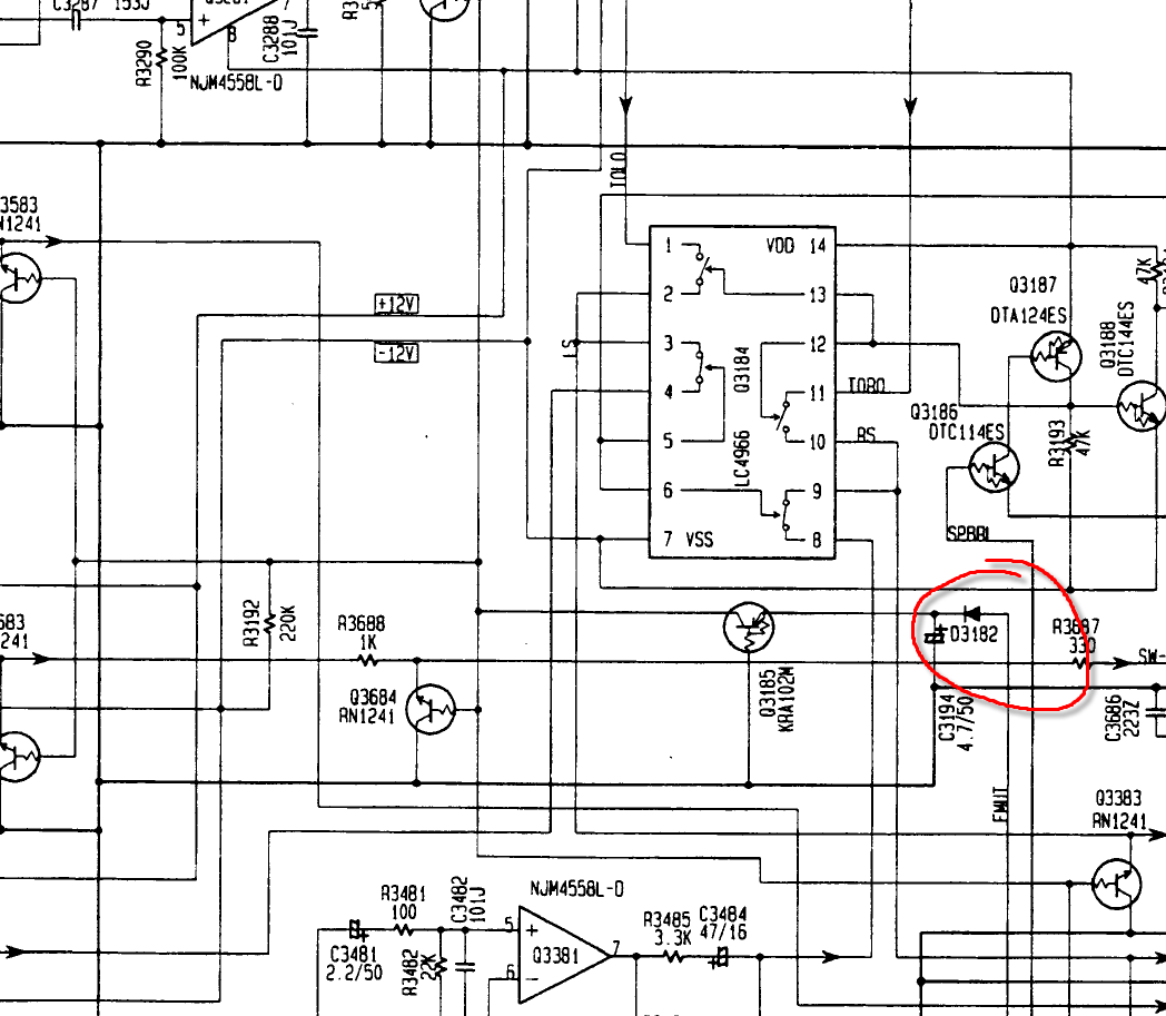

Když jsem odpojil diodu ze které to jde na všechny trandy co vypnou hlasitost
tak zesák cvaknul a vypnul displej (jako by zareagovala ochrana)
Když na panelu zapnu něco z DSP tak nehraje nic, jen pokud to je nastaveno čisté stereo
