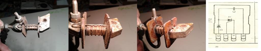

Zdravím vás. Potřeboval bych vysvětlit závity nakrátko, proč tam jsou. Přerušila se mi cívka pro zapalování a tak, že ji převinu. Už jsem to jednou dělal na jiné babetě a funguje to dodnes. Odstranil jsem staré vinutí a všimnul jsem si (i v minulosti, ale až teď se na to ptám), že pod vinutím tenkého drátku je druhé vinutí hrubým drátem na holém jádru, cca devět závitů ve zkratu. K čemu to vinutí tam je? Na omezení nějakého max napětí, nebo stabilizace napětí při rozdílných otáčkách? Dává to jiskru prakticky při ručním otočení klikovkou tak samozřejmě při max otáčkách. Ta odstraněná cívka má závitů "co se vleze" a je připojená na diodu v zapalovací kostce. Děkuji za vysvětlení. PS. Ještě mě napadlo, že by to mohlo být nějaké tlumení parazitních kmitů při vysokých otáčkách v té tenké cívce.

Kolik vinutí(různě silných vodičů) jsi odmotal, než si se dostal k této záhadě? Jedno nebo dvě?
Je záhadné vinutí skutečně závit nakrátko?

PavelFF píše:Je záhadné vinutí skutečně závit nakrátko?
. . . nejspíš ano.
