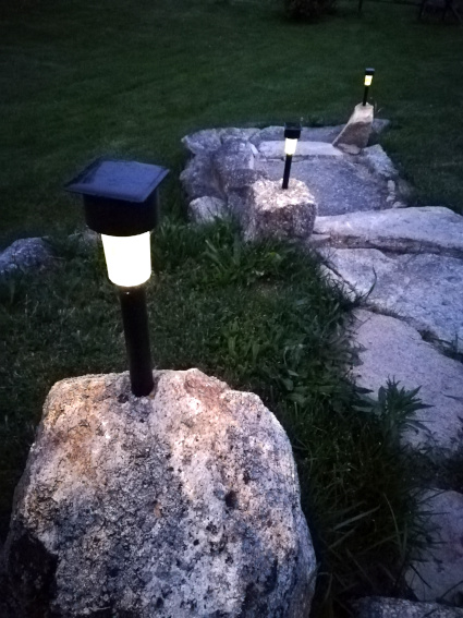

Kdybys chtěl "trochu" zainvestovat, tak je místo akumulátoru perfektní a spolehlivé skladiště energie superkond. Asi dvacet těhle lampiček mám na zahradě se superkondenzátorem 50F. Je problém ho tam nacpat, ale vejde se "naštorc" akorát. Tlumivku jsem vyměnil za 330-390 uH, kvůli nižšímu proudu do led a tu jsem dal kvalitní SMD. Na Alíku jsem koupil za pár korun panely 5x5cm, místo toho původního a přilepil je mamutem.
Takže zůstalo šmejdské tělo a ANA618, ale lapičky už čtyři roky svítí v létě, v zimě. V létě celou noc, v zimě 5-7 hodin po soumraku. Neprší do nich, protože panel slouží i jako deštník.
ANA618 není vůbec špatný soudružský počin, ale bacha, některé lampičky mají obvod XY8018 a ten má o dost horší parametry.
Zahradnick
Příspěvky: 4
Registrován: 16 čer 2021, 00:00
#33 Příspěvek od Zahradnick »
A ještě připojím foto.
Měli jste tu smůlu, pánové, že jste pokoupili za 40,- Kč. Já pokoupil za 29,- Kč v e-shopu deset kousků a zbytek u nás v Jednotě jako výprodej za 15 kaček.
Když jsem zjistil, co je to za šmejd, tak mi to nedalo a jal jsem se úprav, až z toho je celkem spolehlivý stroječek. Tělo je šmejd, ale po přepracování střev je to spolehlivý zdroj světla, za ty čtyři roky chcípla jediná.
Ještě doplním k výše uvedenému, že plošňák jsem po úpravách obalil PVC páskou, kvůli vlhkosti a opravdu to jede už čtyři roky i v zimě.
Spíš mám obavu, že plast se rozpadne a kontaminuje mi zahradu. Ale ten zbytek, co jsem vylepšil, v té hromádce pilin bude svítit dál.
Jistě, když už svítítko k cestě, tak pořádné. Ale neuvěřitelně jsem se u toho vyblbnul. A vo to de, bastl non plus ultra!

Nebolo jednoduchsie tam natiahnut kabel? :D

Bylo. Většinu skalky mám vedenou kabelem, taky se solárním zdrojem a dvěma 18650 Li-ion paralelně. Podsvícené oblázky křemene, ve dne "neviditelné", v noci decentní a příjemné značení cest. Celkem asi 50 jednotlivých svítidel (plus oněch dvacet na podstavcích sólo).
Ale jak vidno z foto, tak nemám dost dlouhý vrták, abych ty kameny v podstavcích provrtal.
A tak nějak mi bylo líto po jedné sezóně ty lampičky vyhodit, tak jsem je upravil. Levná sranda to není, nejdražší je superkond za cca 100,- Kč, ale jak píšu, hlavně jsem se u toho vyřádil. A střívka, v této osvědčené konfiguraci, jsou použitelná i do budoucna.

#36 Příspěvek od Celeron »
to rnbw: Určitě né, balvany a ještě svisle dolů se ve větších dýlkách hodně blbě vrtají, hlavně pokud je kámen vlhkej. To tam pak dokáže i SDS vrták zůstat, osobní zkušenost, kámen byl pískovec.

Přesně! I když taky ne, protože mám zkušenosti i jako dávný kameník a šutr se dá při znalosti geometrie slušně provrtat z obou stran. A trefit díru naproti s minimální odchylkou. Tohle je žula, takže pevný materiál, který se moc neštěpí a nezakydá vrták. Když tedy netrefíš poruchu a nerozskočí se ti to pod rukama. Ale ty šutry jsou minimálně třetinou zapuštěné v zeměkouli a já nemám delší vrták, než asi 30 cm.
Ale nešlo o to, že bych si s tím neporadil, šlo opravdu o to, že se z toho šmejdu dá udělat spolehlivá věc.
