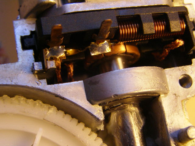

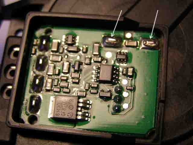

Jde o motor 1Z9955711. Než zahodíte předmětný motorek, před odchodem na demonstraci za ekologii. Proletujte kontakty na elektronickém, magnetickém koncáku , pročistěte benzínem uhlíky motorku a rozhejbejte je. Je tam přechoďák. Je to na fotkách.
Lépe by bylo motorek rozpertlovat a uhlíky napružit. Přítlak na komutátor je na můj vkus malej. Výrobce udělal vše pro to aby to nešlo rozebrat ale ono to půjde, když bude nejhůře. Je tam fikaně segr kroužek tak,že to budeš ven rvát celé. Zatím to chodí takhle, tak uvidíme jak dlouho. Motor má okolo 2ohm a jede pravidelně na 4V.Bacha na šlus o skříň u +uhlíku.
