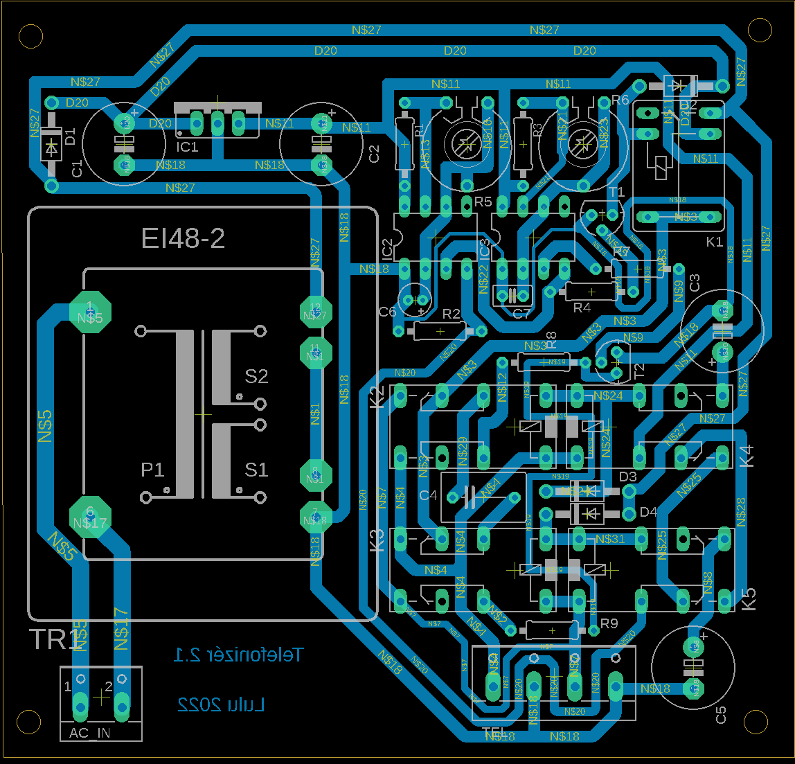

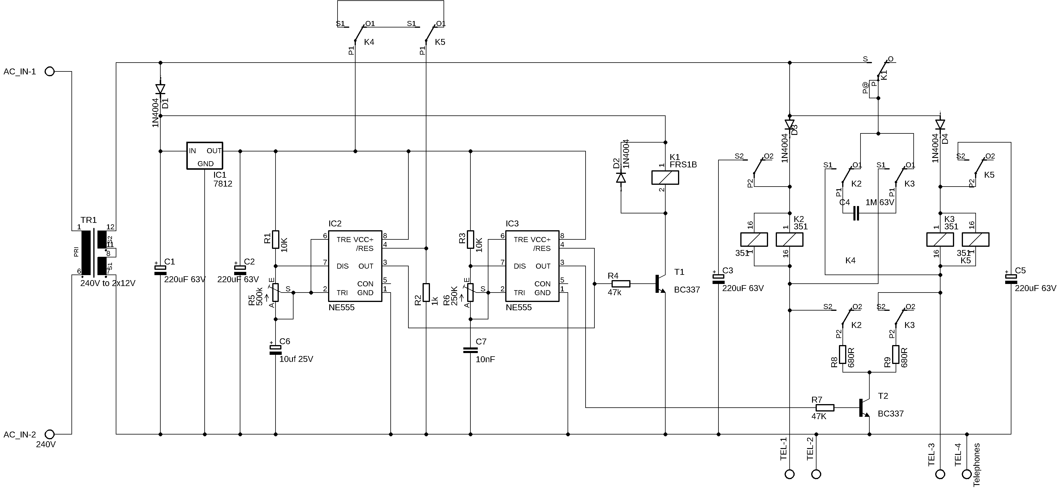

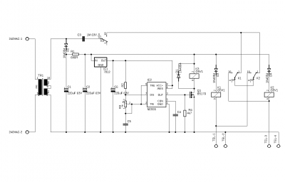

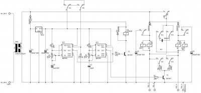

Může tohle fungovat? Nejsem učený jenom tak experimentuju, vychází to ze zapojení tady na bastlírně, které jsem měl kdysi postavené na nepájivém poli a fungovalo to dobře, teď si na to chci udělat tišťák a dát to do nenápadné krabičky, při té příležitosti jsem přidal přerušovač na zvonění s nastavením přerušování. Jednak bych se rád optal někoho učeného, jestli to takhle může být a za druhé bych rád, aby to relátko přerušovače necvakalo pořád (což teď bude), ale jen pokud jedna nebo druhá strana zvedne sluchátko. Poradil by prosím někdo jak a kam to nejlépe zapojit?
Díky.

Kdysi dávno jsem dělal dětem toto a fungovalo to dobře na první zapojení.

Však to je to zapojení, ze kterého vycházím, to mi fungovalo na nepájivém poli, já jsem k tomu chtěl dodělat přerušovač zvonění. Chtěl bych to ale zapojit tak, aby to relé přerušovače necvakalo pořád, ale jenom při zvednutí sluchátka. Taky nevím jestli ta část s 555 může fungovat pouze s půlvlným usměrňovačem s jednou diodou.

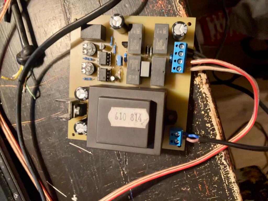

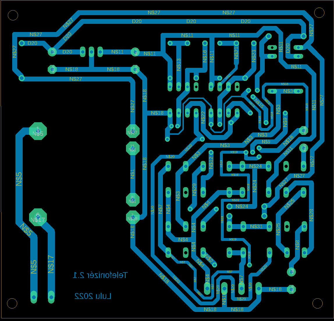

To samozřejmě vím, že už se tady řešila, hledej by se mělo posílat asi jako automatická odpověď na jakýkoli dotaz jak tak koukám. Já jsem psal, že to moje zapojení vychází z toho co se tu řešilo a měl jsem konkrétní dotazy ohledně změn a vylepšení, chtěl jsem konzultovat, ale marně. Každopádně postupně jsem to nějak vychytal a už mi to funguje, udělal jsem i plošňák. To zapojení není úplně ideální, dost to brumí dík jednocestnému usměrnění, ale funguje to, telefony zvoní, troubí v nich oznamovací tón a při spojení mluví. Kdyby někdo stál o podobnou hračku sdílím všechny podklady. Bez záruky, šlo by to určitě líp a asi by to mohlo být i jednodušší s nějakým procesorem, ale mě to takhle funguje. Užijte dny.
