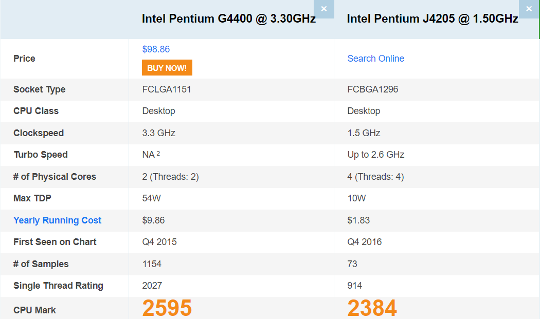

Už snad přes 3 roky mám mini-ITX desku s Pentiem J4205 + 8GB RAM, které mi slouží pro přehrávání filmů z NASu a také pro Netflix a O2TV.
Jakž takž ten CPU stačí, ale např. surfování už není tak svižné jako na jiném Pentiu G4400. Sice by se řeklo podobné CPU, ale J4205 má TDP 10W (G4400 má 54W) a ten výkon je nic moc.
Doporučil bych CPU s vyšším TDP, což Intel v dnešní době překračuje i dvojnásobně oproti papírovým :lol: , aby dohnal AMD.

DedVseved píše:Jakž takž ten CPU stačí, ale např. surfování už není tak svižné jako na jiném Pentiu G4400. Sice by se řeklo podobné CPU, ale J4205 má TDP 10W (G4400 má 54W) a ten výkon je nic moc.
Hlavně rozdíl není jen v TDP. Zatímco to Pentium J je pokračovatel Atomů, tak Pentium G je osekaný klasický Skylake.

Jednoduše, mám dvě Pentia, kde obě jsou s 8GB RAM a SSD diskem. Vynechám počet jader nebo takty, ale jako CPU mají podobný výkon v benchmarku viz. odkaz. Jenže pocitově je to G4400 úplně někde jinde, proto doporučuji vyhnutí se CPU s takto malým TDP, i když papírově vypadá slibně. Existují i Téčkové Intely s 35W, ale ty nemám otestované.
