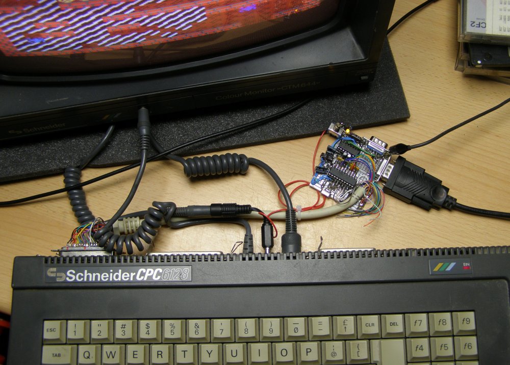

Tak jsem udělal s Atmelem virtuál tiskárnu pro CPC, co to přeposílá na RS-232, jenže mně v monitoru chcípl zdroj, co napájí i ten CPC. Vzhledem k tomu, že ty Rubycony jsou tam jak nový, tak jsem zvědavej, co se stalo. Našel jsem vadnou zenerku, moc se mně to nelíbí.
Každopádně se nějak praly země, i PC se kouslo. Je to divný, ale 3 spínaný zdroje (CPC, virtuál a PC) si prostě nesedly.
Ale tohle mě baví, konečně dělám něco, za co nedostanu ani korunu... :D

Jo, tak mám dočasnou pauzu. Bílá tečka na jedné keramice a Sanyo hybrid ve zdroji je v háji. Vždycky se najde nějaký slabý místo... :?
#24 Příspěvek od ZdenekHQ »
Tak, zdroj opraven. Koupil jsem hamižně rovnou 3 kusy toho STK, protože to nejspíš už nikdy nebude k dostání. Vyměnil jsem dva Rubycony, co vypadaly, že "sundají trenky" a nějakou bižuterii včetně kondíku mezi primárem a sekundárem.
Můj "virtual printer" jsem připojil na napájení 5V CPC. Každopádně hádání se dvou PC přes GND jsem stejně nezabránil, kdyby to mělo mít praktický smysl pro někoho dalšího, tak jedině galvanické oddělení. Jinak je to hitparáda resetů a tuhnutí, nevím, co se jim nelíbí. Asi věkový rozdíl. :D
Takže akce "stáhni co můžeš, dokud to jde". I ta disketa je na hraně, druhá strana je nečitelná.

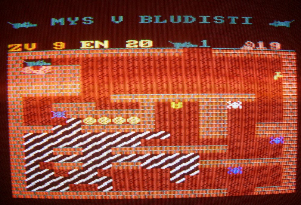

V příloze je ten programv Basicu, není komplet, další část je definice grafických znaků. Kdo chce, může si ho zkusit opsat. :D
Ale dobrá věc se podařila, další akce bude spustit to v JS, nejspíš to ale bude vyžadovat drobnou korekci.
mys.oja.zip
(11.48 KiB) Staženo 48 x
#25 Příspěvek od ZdenekHQ »
TVL, to je mazec v tom emulátoru. Všechny čekací smyčky typu FOR musím přepsat podle doporučení, protože to se nedá hrát. To není myš, to je raketa...
