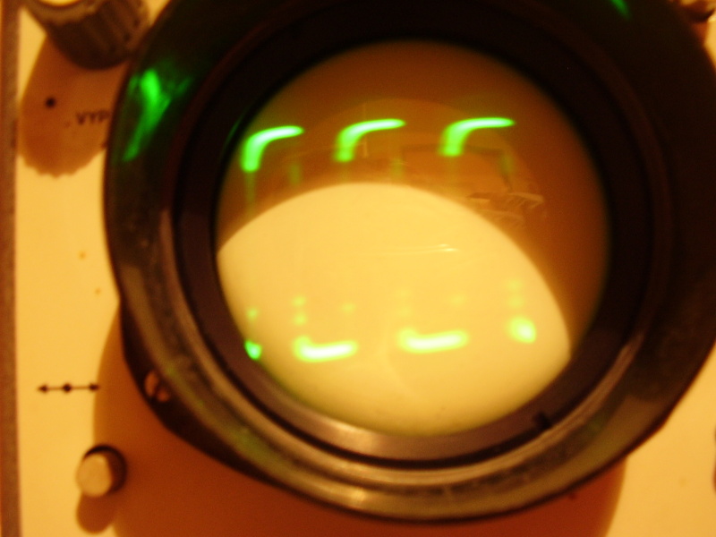

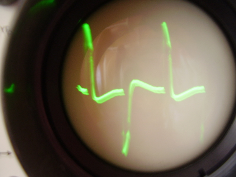

Cafte mozno uz niektory viete, v poslednom case sa trapim s SSTC, plne integrovany budic IR2111 som poslal do kremikoveho neba a tak som isiel cestou GDT, zo zaciatku to islo dost zle a potom som po uvahe zapojil zenerky ako je to na scheme a uz to ide dobre, chcem len vediet vas nazor na to zapojenie, ci som to riesil dobre, alebo sa to da aj inac a lepsie vyriesit? Dakujem
Priebehy: prvy to je priebeh na vystupe GDT a ten druhy je priebeh na gate IGBT tranzistora.

Zákmity primáru Tr1 by mohly způsobit průraz SG u Q1 až Q4, zejména při vypnutí silostroje. Tam by se nějaká ochrana šikla.

Stacili by mu tam nejake rychle diodky ?
