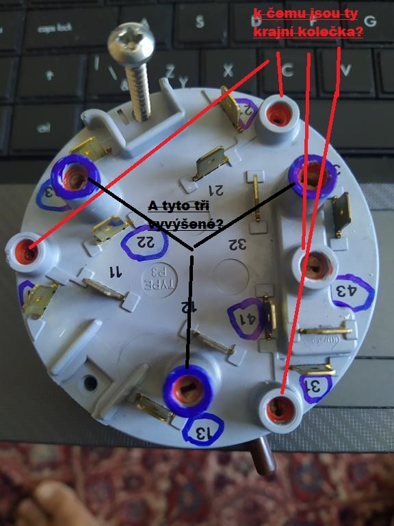

Prosím nemá někdo na prodej tento hladinový spínač na pračku philco 3 hladiny
130/80
150/105
190/120
Jsem pootočil těma kolcama jsem chtěl snížit hladiny vody a rozdrbal jsem ho
K čemu slouží ty kolca krajní
u pozice 31
u pozice 43
u pozice 21
u pozice 11??
a pokud asi dobře chápu tak hladiny jsou
u pozice 12
u pozice 23
u pozice 33
ty jsou i vyvýšené já jsem rozdrbal aj ty krajní
a co prosím znamenají ty hodnoty
třeba 130/80 ? to je sepnutí a rozepnutí kontaktu? A jak by se to dalo změřit?
a která je první hladina a druhá a třetí očíslovaná?
Děkuji moc za vysvětlení Radovan
Fotku tu dodam nejde mě ji zatím vložit

Je to tlakový spínač. Hladina vody v "sifonu" stlačuje vzduch, a tím se určuje hladina. Jelikož je to několikahladinový spínač, je tam víc rozhodovacích úrovní. Mám pocit, že něčím se nastavuje práh sepnutí a něčím hystereze. Zkrátka pokud to chceš dát do původního stavu, budeš si muset sehnat nastavovací předpis a přesný manometr. Pak zdroj nějakýho regulovanýho tlaku vzduchu. No lepší bude tenhle spínač vyřadit a sehnat jiný a v něm se už nevrtat. Tento si zužitkuj jinak

tak ty krajní je citlivost histereze citlivost?
je u 11
u 31
u 21
to jsou ty tři hladiny
a k čemu slouží u té 43? to kolečko to už nebude citlivost?
a teda regulovat jenom ty kolečkau těch třech vyvýšených
u 23, 33, a 12?
A jak zjistím která je první hladina, která druhá a která třetí?
Už jsem ho sehnal ale nechci ho zas rozdrbat ale ty hladiny musím snížit hlavně tu druhou a tu třetí.
Protože jsem zjistil že při jemném praní ne předpírku napustí na první hladinu ale na to praní to napustí druhou hladinu a to nestačí ani ohřát na 90 Ca topné těleso je tam nové 2200W
A jak končí praní tak pračka napouští jak to nazvat aby to schladila tu vodu a tam už to napustí na třetí hladinu a to je tak vysoko že to je víc jak nad polovinu bubnu skoro u vrchu a hned to vypustí. Potřebuji snížit tu druhou a třetí hladinu
U normálního praní to funguje tak že předpírku a i hlavní praní je nastavené na první hladinu, když končí praní tak na schlazení dopustí na druhou hladinu a tam třetí hladinu vůbec nepoužívá. Při máchání používá druhou hladinu.
A ještě jedna věc mě tam u té pračky štve to je ale asi tím programátorem aviváž to vezme dopusí druhou hladinu a dvakrát otočí bubnem a hned vypouští to je nedostatečné a i máchání to dělá tak že asi pětkrát otočí bubnem a vypustí je tam mechanický programátor to je tou konstrukcí toho programátoru? :(

Jeden šroub nastavuje hodnotu , druhý hysterezi . Někde jsem sem dával štelování spínače . Tedy romovky , ale bude to to samé .
