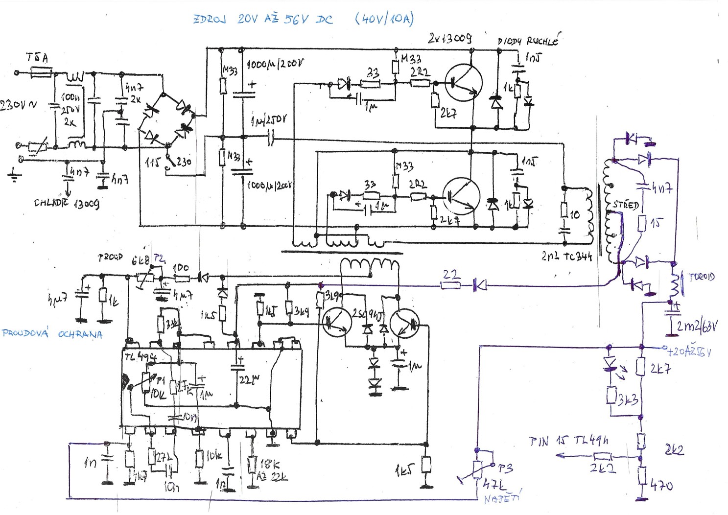

Když to budeš předělávat, rovnou vyměň původní Mosfety 31N20 za IRFP4227, jsou v pouzdře TO247 a mají rychlejší vypínací čas, oscilátor poběží rychleji a nebude se tolik hřát cívka.
Jestli máš větší cívku, tak ji vyměň taky, když to máš jenom na subwoofer. 47uH 10A kulatou, nebo větší EI se vzduchmezerou 3mm 28 až 32 závitů ( co se tam vejde co nejsilnějším drátem, vrstvy prokládat, aby se to nešvihlo)
Napětí nesnižuj, protože na 2x35V to bude dávat odhadem jenom 70W 4R, na 2x60V získáš až cca 350W.
DEAD time potom upravíš na nové mosfety, aby byly co nejmenší překmity ( aby to šlo co nemín proti sobě a nevznikal příčný proud a zároven byl co největší kmitočet, měřit při zátěži )
Dají se použít dva staré 350-400W PC zdroje, podle úpravy na 2x60V přidáním dvou diod. Ochrana proti nadproudu a zkratu už tam je, sleduje velikost proudu primárním vinutím u budícího transformátoru i pokles napětí na výstupu.
Jsou tam trimry na napětí a proud.
Dva stejné zdroje zapojíš do série.
Když tam budeš mít tyto dva zdroje v sérii, tak napájení 12V odeber ze spodního zdroje ze středu sekundárního vinutí spodního transformátoru ( tam kde je odbočka pro napájení TL494 ve zdroji) přes rychlou diodu - tlumivku 100uH, kondenzátor 470u/50V na mínus spodního zdroje přes lineární stabilizátor se zenerkou 13V a tranzistorem TIP122, nebo podobným, aby to bylo oddělené. Výhoda je v tom, že i při nadproudu, nebo zkratu, kdy zdroj vypne tam je 12V stále a tím je OC u IRS2092S stále aktivní.

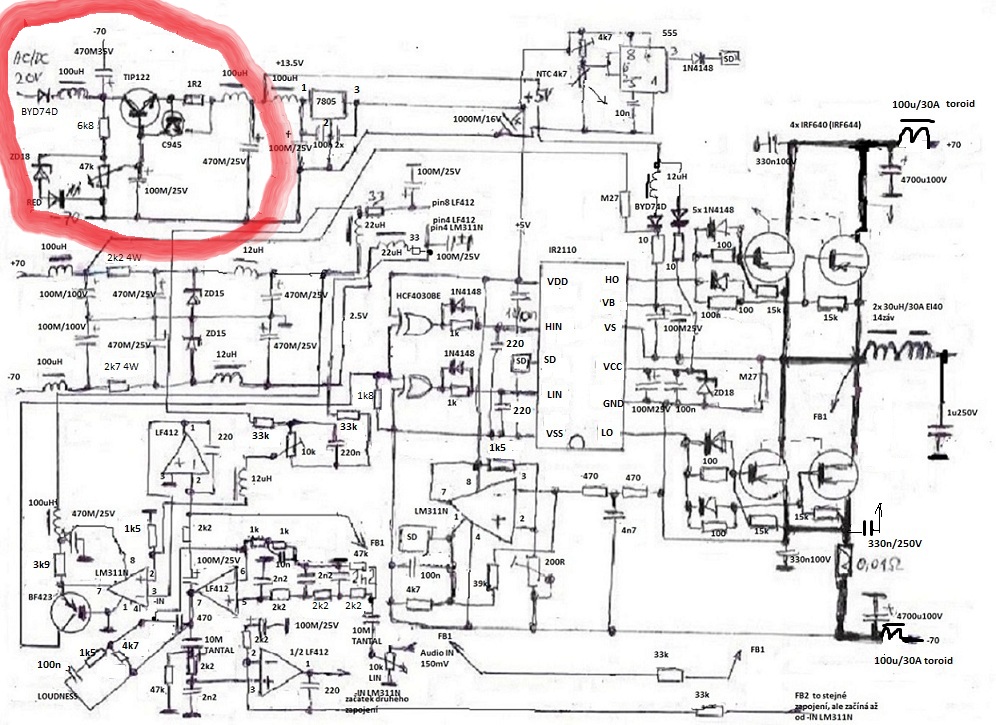

samponek
Příspěvky: 3885
#10 Příspěvek od samponek »
Označeno červeně napojení odbočky ze středu vinutí spodního transformátoru a lineární stabilizátor 12V pro napájení IO.
Hlavní zdroje můžeš umlčovat přes dva optočleny zapjené mezi piny 14 a 4 u TL494. 14 kolektor a 4 emitor, nebo si ponechat jeden STANDBY zdroj.
Po úpravě ( IRFP4227, větší cívky, větší chladič, 6 upravených PC zdrojů, napájecí oddělovací toroidní cívky pro každý zesilovač a zapojení do můstku) lze získat 1700W 4R.

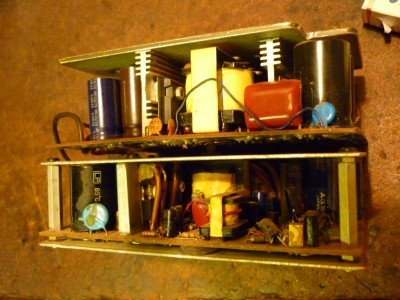

Radimosso: Jedná se o Harman Kardon A má to mít 200W. Je to nermálně k domácímu kinu. Teď to živím externím zesilovačem cca 100W a dalo by se říct, že na hraně to stačí.
Dát takový balík za něco z Dexonu ..... Nějak mě hoši nepřesvědčili kvalitou.
samponek: Díky za nápady, ale popravdě až tak se mi bastlit nechce. Ani by se mi dovnitř dva PC zdroje nevlezly.
Internet - metla lidstva
samponek
Příspěvky: 3885
#12 Příspěvek od samponek »
Ani takhle ?
